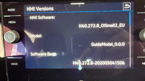

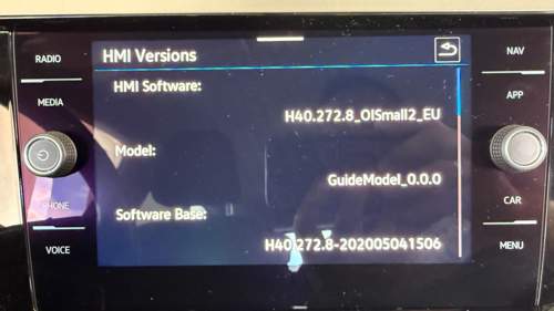

Kann mir jemand sagen von welchem Hersteller dieses MIB ist?
Danke
+2
Joynext
Danke
