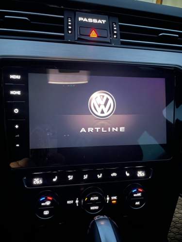

Bootlogo beim MIB 3 auf R line geändert!
@silvio03765 cool 🙂 wie bzw. wo hast das gemacht?
Schalttafeleinsatz und dann unter Codierung oder Anpassung?
Danke 🙂
Gibt es da vielleicht auch das neue Logo so wie es das auch für das VC gibt?
@Digger-NRG schrieb am 14. November 2023 um 19:00:44 Uhr:
Danke 🙂
@Digger-NRG beim MIB3 wird das über die Anpassung gemacht.
