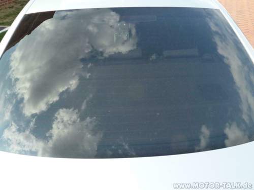

Die Drähte sind über die gesamt Heckscheibe verteilt. Wenn dem bei Dir nicht so ist und die Drähte auch nicht warm werden, dann ist irgendwas defekt. Auch das abschalten nach 2min ist nicht normal - ein Fall für den Freundlichen ...
P1000446
Hallo DVE,
danke für dein Foto. Meiner ist aus Juli 07, somit auch VFL. Meine Heckscheibe sieht bei dem Ausstattungsmerkmal "Dämmglas" definitiv anders aus. War ein Werksdienstwagen, vielleicht wurde ja im ersten Jahr die Scheibe schon einmal getauscht. Allerdings bliebe die Frage, warum die Beheizung anders sein sollte.
Gruß Frank
Muß vlt. noch hinzufügen, dass das Bild vom jetzigen FL ist, wo ich kein Dämmglas habe (wenn es das für die Heckscheibe vom FL überhaupt noch gibt). Im VFL hatte ich die violette Scheibe hinten, aber die Heizdrähte waren da nicht anders (müßte ich mich schwer täuschen).
Gruß DVE
