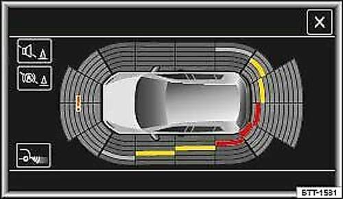

Mein Mj18 hat diesen Menü Eintrag. Keine Ahnung ob @mika85 noch weiß was für ein Index ich habe.
Gehe mal von "C" aus.
Die Rangierbremse wird demnach durch die Ultraschallsensoren ausgelöst, korrekt ?
habe ein HL mit Assi Plus Paket und bei mir bremst nur der Ausparkassi, der wiederrum mit den Radarsensoren im Heck arbeitet. Habe aber nun PLA nachgerüstet und ein L Stg. Dort ist auch in den Anpassungskanälen nichts mit Rangierbremse zu finden.

Ausparkassist hat nichts mit der Rangierbremse zu tun.
Der Ausparkassist verhindert in den rückwärtigen Querverkehr zu fahren, die Rangierbremsfunktion verhindert das Fahren gegen ein Hindernis bei niedriger Geschwindigkeit.
Die Rangierbremsfunktion wird nicht im PLA codiert oder über die APKs freigeschaltet.
Das sind andere Parametersätze im PLA(PDC)-STG.
Wahrscheinlich wie der Stauassist in der A5 nur mit VCP zu realisieren.
Es gilt nur noch herauszufinden, ob das wirklich nur mit PLA Index „B“ oder „C“ funktioniert.
Ja genau.
Doch in Stg. PLA z.B. B oder C und entsprechendem Datensatz wird sicher in den APK die Rangierbremsfkt. erwähnt oder nicht ? Damit wollte ich nur sagen, dass im PLA Stg. Index L nichts davon steht und es auch nicht bremst.
Dennoch bin ich an der Realisierung auch interessiert.
Index "L" gibt es beim Touran doch nur beim PDC-STG (8-Sensoren)?
Wäre aber egal, soll es ja auch mit PDC geben.
Warum muss es in den APKs einen Kanal geben?
Der Stauassist in der A5 wird auch nicht in den APKs erwähnt.
Habe nur normale PDC vorne und hinten. Trotzdem die Rangierbremsfunktion.

In den Bedienungsanleitungen taucht die Rangierbremsfunktion erst ab MJ18 auf.
Linkes mittleres Symbol im Bild.
Daher will ich jetzt doch bezweifeln, dass die Funktion schon vorher verfügbar war.
