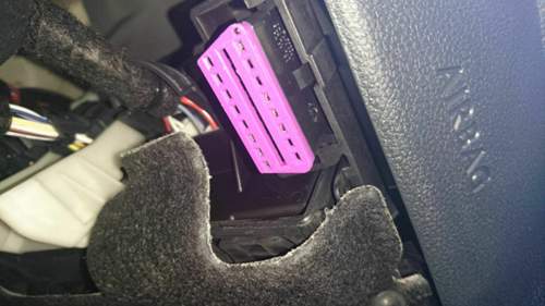

Ich hab Mal in meinem neuen unter dem Lenkrad geschaut, wo der ODB2 Stecker ist, aber nichts gefunden 😕 Beim Alten war das gleich offensichtlich.
Hätte zufällig jemand ein Foto von der aktuellen Position des Steckers im Neuen ?
Nähe vom Motorhauben Öffner
