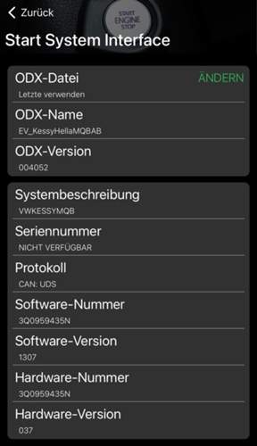

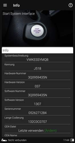

STG B7, sofern das Auto, schlüssellos zu öffnen und starten ist.
Danke. Mein STG B7 ist ebenfalls ein 3Q0-959-435-N.
Ich sehe auch diesen Anpassungskanal:
Byte9_VIP --> Coding_kick and_close_function
Außerdem sehe ich noch in der langen Codierung das Bit "Easy Close".
Bevor ich an diesen beiden Einstellungen rumspiele, kann mir jemand sagen, ob eine Anpassung den gewünschten Effekt hat, nämlich die Heckklappe mit Fußkick schließen zu können?

@macmatt43 schrieb am 19. Juli 2023 um 10:23:34 Uhr:
Ok, wird so gemacht.
Wäre grandios, wenn du das Ergebnis hier einstellen würdest @macmatt43 🙂
@writerx schrieb am 19. Juli 2023 um 13:03:42 Uhr:
Also, ich habe folgende drei Einstellungen im Steuergerät B7 meines Touran 2 verändert (MJ 20, 5-Sitzer, Kessy, elektrische Heckklappe, Easy Open):
Sicherheitszugriff 20103
Anpassung Byte9_VIP
Coding_kick_and_close_function
Von "Nicht aktiv" auf "Aktiv" verändert
Anpassung Byte9_VIP
Coding_easyclose_locking
Codierung
easy_close
Leider hat keine dieser Veränderungen (und auch keine Kombination dieser Veränderungen) irgendeinen Effekt erzielt. D.h. weder kann man jetzt die Heckklappe mit dem Fußkick schließen, noch schließt/verriegelt der Wagen irgendetwas, wenn man sich entfernt. Ich bekomme auch keine Fehler angezeigt, also alles völlig wirkungslos.
Es scheint sich also gar nichts zu tun, wenn man nicht den Doppeltaster in der Heckklappe hat (habe ich nicht).

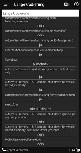

Hast du wieder alles rückgängig gemacht und sie ursprüngliche Funktion wieder hergestellt.
Danach nochmal probieren, ohne die Lange Codierung. Achtung der Schlüssel muss am Mann/Frau sein, sonst funktioniert es auch nicht.
Lange Codierung:
Easy close ist bei meinem Ateca nicht aktiviert.
Wenn nur die Anpassung machen.
Leider kann ich mit OBD11 nicht Offline nach der Anpassung schauen.
Du musst mal noch die Software vergleichen, vielleicht kann man da eine andere aufspielen.
Obwohl alles Baukastenteile sind, gibt es hier noch Unterschiede.

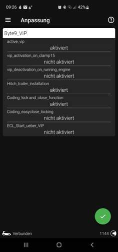

Bei meinem Ateca ist es so:
Nach dem Parken und aussteigen verschließe ich das Auto. Gehe zum Kofferraum und kann diesen mit dem Schlüssel, per Taster an der Klappe oder Fusskick öffnen und genau so schließen. Da das Auto verschlossen war, ist die Hecklapppe auch wieder nach dem schließen verschlossen.
> ein Taster ist somit ausreichend
Ich habe nochmal unter den Anpassungen Byte 9 Vip nachgeschaut:
Nur coding_kick_und_close_function ist aktiviert.
Mehr nicht. Keine anderen Funktionen ausprobieren, nur weil es sich gut anhört.
Sonst hätte es @hadez16 erwähnt.

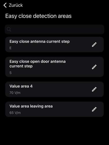

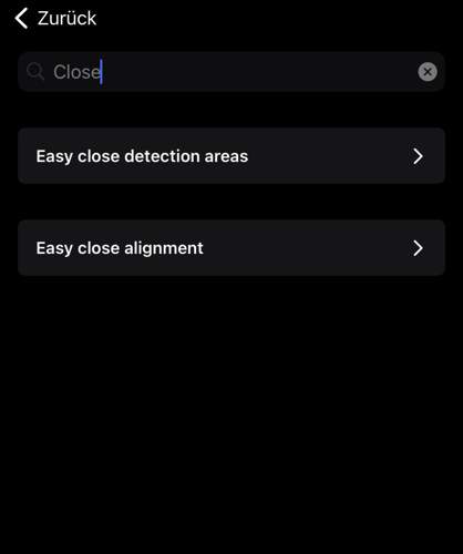

Daher sehe ich nur folgende Anhaltspunkte:
1. In den Anpassungen des STG B7 gibt es noch weitere Anpassungen, die mit Easy Close zusammenhängen, nämlich "Easy Close Alignment" und "Easy Close Detection Areas" (siehe Screenshots). Dort habe ich nichts verändert und laut @hadez16 muss man das anscheinend auch nicht. Aber zur Sicherheit wäre ein Download der Werte aus deinem Ateca @blob787 vielleicht hilfreich, um zu sehen ob die Einträge in meinem STG irgendwo abweichen?
2. Weiterhin frage ich mich, ob das STG 6D Heck Lid Control nicht doch irgendwie mit der Easy Close Funktion zusammenhängen könnte, auch wenn ich bisher keine expliziten Einträge diesbezüglich finden konnte. Mich würde interessieren ob in deinem Ateca @blob787 das gleiche STG 6D verbaut ist wie bei mir? Meins hat HW Nummer 5Q0959107J, HW Version H13 (siehe auch Screenshot).
