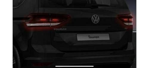

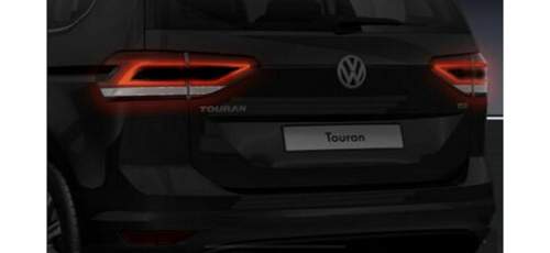

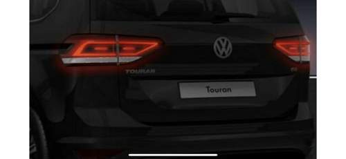

@dukebtd schrieb am 22. Oktober 2018 um 12:46:29 Uhr:
Hi, ist über eine Codierung der Heckleuchten vielleicht folgendes Design als Tagfahrlicht möglich?
Anbei drei Bilder. 1x original und 2x Idee.
Gibt es hierzu mittlerweile eine Lösung oder einfach technisch unmöglich?
LED 1
LED 2
LED 3
Technisch nicht möglich, da die Segmente der äußeren und inneren Leuchten jeweils zu einer Leuchte zusammengefasst sind.

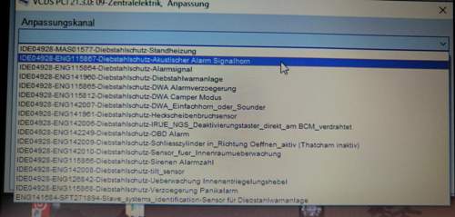

Hab nach einem netten Hinweis jetzt folgendes beim Golf gefunden.
1. Stg09 (zugriffsberechtigung) - Anpassung
Diebstahllschutz Akustischer Alarm Signalhorn auf aktiv setzen
2. Stg09 (zugriffsberechtigung) - Codierung
Byte 12: Bit 0 aktivieren
Leider funktioniert der Punkt 2 nicht. Im STG 09 gibt es unter Codierung dafür keine Möglichkeit.
Mei, dann schaust halt amoi die Anpasskanäle durch, obsd no wos passendes findst, bissas nachert halt funktioniert. Codieren geht beim 09er schon länger nicht mehr.
War gerade an unserem Touran 5T und dem Polo 6C. Beim Touran war es die Aktivierung des akustischen Alarm Signalhorn und Diebstahlwarnanlage über die Anpassungskanäle und beim Polo war es der Anpassungskanal Signalhorn, sowie Byte 12 Bit 0.
Beide haben nun die DWA (light)

Ich habe mal ein Bild angegangen wie es bei mir ( keine DWA ab Werk) im 5T aussieht.
Es reicht den markierten, sowie Diebstahlschutz Alarmanlage auf aktiv zu setzen. Anschließend Zündung aus, Auto abschließen und 60 Sekunden warten. Dann Tür aufmachen und spätestens beim zweiten Auto kommt die Nachbarin raus 😉
