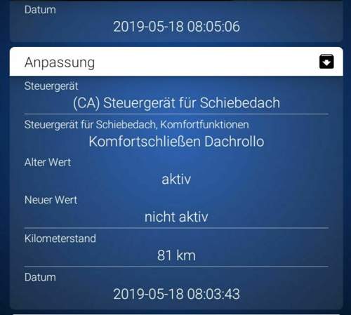

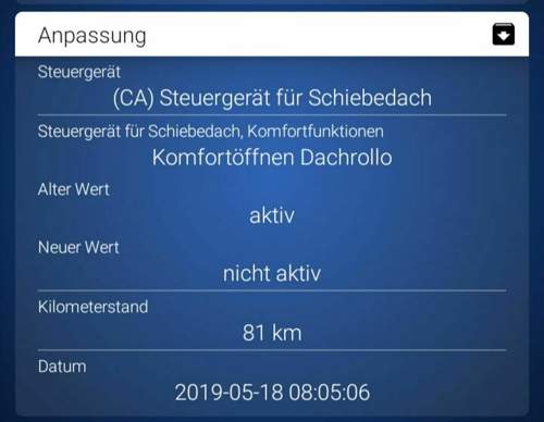

Hi, das ist nur die Zwangskoppelung vom Schiebedach und dem Rollo. Das ist dass das Rollo unabhängig com Panoramadach bewegt werden kann. Das habe ich schon deaktiviert.
Ich möchte aber das Rollo beim Komfortöffnen schließen deaktivieren.
Ich meine wenn ich zu dem verschlossenen Fahrzeug komme, dann lange auf die öffnen taste am Schlüssel drücke gehen alle Fenster auf und auch das Rollo. Das möchte ich aber nicht haben. Das Rollo soll bleiben wo es war.
Dazu gibt es doch einen Anpassungskanal in STG CA meine ich

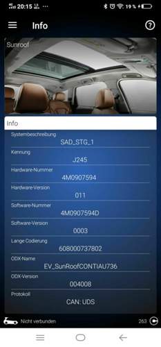

Wie ist denn die SW Teilenummer deines CA
Die SW Version lautet: 4M0907594D
Screenshot-20200930
Ach so, dann das hier?
IDE11842-MAS13329-Komfortfunktionen-Komfortöffnen Dachrollo
IDE11842-MAS13330-Komfortfunktionen-Komfortschließen Dachrollo
Den Punkt finde ich bei mir leider nicht
