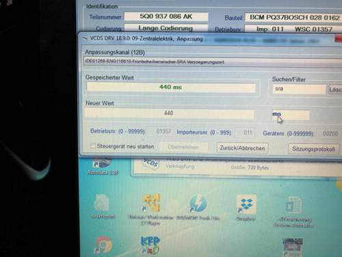

Mal eine Frage zur Scheinwerferreinigungsanlage.
Hab es so eingestellt das sie nur nach 10 mal Scheibe reinigen angeht, trotzdem Sprüht sie nach jedem neu start des Motors beim ersten mal beim Scheibereinigen.
Erst dann ist der Zähler aktiv.
Bei der aktuellen Witterung nervt das Tierisch, wenn jedes mal 1x gereinigt wird.
Kann man das weg codieren?

@ThomasV6TDI schrieb am 22. Dezember 2018 um 15:34:02 Uhr:
Nein, kannst nur, und das empfehle ich immer, einen prinzipielles Delay einstellen. Also dass es erst nach 1,5 Sekunden halten der WWS aktiv wird.
@TBAx schrieb am 22. Dezember 2018 um 18:06:48 Uhr:
hab ich ebenfalls codiert. erst hatte ich 180ms. Hab jetzt auf 300ms erhöht.
Bringt leider nichts.
Sobald der Motor aus war, sprüht er beim ersten betätigen der Scheibenreinigung auch die LED Lampen mit ein. Erst danach ist der Counter aktiv. leider
Bei mir klappt das wunderbar, hab 2000(ms!)eingestellt.
1s = 1000 ms
Verdammt, einfach eine 0 vergessen. Dann kann das nicht gehen.
Mensch, manchmal sieht man den Wald vor Bäumen nicht.
Danke euch, werd ich sofort ändern gehen.
Ich vermute ich bin im falschen Menü.
Ich kann maximal 440ms einstellen.
4bec365b-a0b4-4b65-99e3-c546d0013d31
versuch mal 2500
@mika85 schrieb am 22. Dezember 2018 um 19:47:30 Uhr:
versuch mal 2500
Hab ich probiert, er setzt immer alles 440ms.
Edit: jetzt ging es. Aber bei 2500ms ist schluss. Funktioniert nun Prima. vielen dank euch
