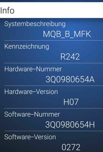

Moin... kann mir jemand zu folgendem Problem weiterhelfen?
Ich wollte heute via OBDEleven PRO mal den Lane Assist lt. Anleitung "OneNote" codieren. Bin auch bis zum Steuergerät 5F gekommen, wenn ich allerdings den Punkt "Fahrzeug Funktionsliste BAP-LDW_HCA_0x19" aktivieren bzw. übernehmen will, bekomme ich die Fehlermeldung "Function not available (31)".
Was läuft da nicht richtig, muss ich vorher noch was öffnen o.ä.?
Vorweg, ja, Vorfeldkamera A5 ist vorhanden (VZE), MJ 2018.
Hmm bisher mit vcds keine Probleme auch mj 18 /19.
Radio an?

@mika85 schrieb am 27. Dezember 2018 um 17:46:23 Uhr:
Radio an?
Klar... Sunshine Live 😎
Komisch.
Habe es ohne Probleme hinbekommen.
Hab nur DLA verbaut gehabt.
VZE und lane assist codiert dann
Mit OBDEleven? DLA ist nicht vorhanden, nur Low-LED und VZE.
Große kamera gibts nur mit dla und oder vze und oder lane assist.
Mit was codiert wurde spielt keine Rolle.
@BS_Seebaer schrieb am 27. Dezember 2018 um 19:25:41 Uhr:
Komisch.
Jap mit obd11.
Hab es heute bei meinem Bruder am Golf Alltrack auch gemacht ohne Probleme
Änderung an A5 wurde ja übernommen (Anbei Screenshot Verbaustatus), nur im 5F nicht.
Screenshot-20181227-195558
Dann nochmal im 5f codieren.
