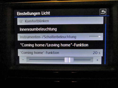

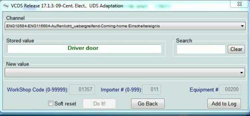

wollte Coming Home aktivieren. Hab alles nach Anleitung gemacht.
In der Einstellungen ist die Funktion da.
Was habe ich falsch gemacht?
Grüße Paul
Warum veraltete englische Version?
Und was meinst du mit "aktivieren"? Hat man mit Lichtsensor doch ab Werk?
Lichtschalter auf Auto? Abblendlicht war an vor dem Aussteigen? Wenn nicht, Lichtschalter auf Automatik stellen und ggf. Lichtsensor außen mit Pappe abdecken, um Dunkelheit zu simulieren.
