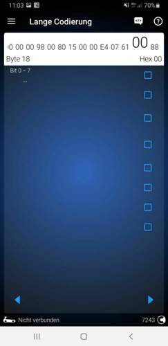

War eben beim freudlichen und die haben mal nachgesehen. Bei mir steht 00 drin und das war denen zu heiß es zu ändern. Dann bleibt es halt so.....bis zum nächsten Passat.
@Holger1168 schrieb am 4. September 2019 um 10:05:51 Uhr:
Vcp ist egal was byte 18 sagt...da wird der enorm ausgelesen

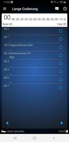

Dass man mit nem normalen Codiertool nicht am Byte 18 spielen soll/darf wenn 00 drinsteht ist verstanden ;-)
Was bewirkt dann aber dieses eine Bit 3 im Byte 0, was hier mit Skandinavisches TFL gelabelt ist???
Kann man dies mal probeweise und risikolos aktivieren um zu sehen ob es bei den RL ebenfalls was bewirkt!?!?
