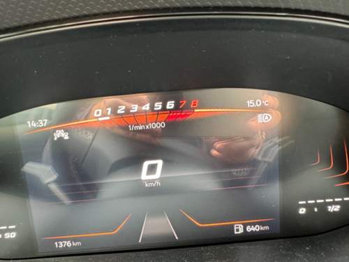

wie hast den Fernlichtassi codiert?
Nach dieser Anleitung:
https://wiki.vcds.de/.../Dynamic_Light_Assist
Nicht wundern: an der Stelle wo man den codierten Wert mit dem gleichen Wert + FLA ersetzt stand bei mir Fernlicht über Halogen (ob wohl es ja LEDs sind)
Ich vermute die einfachen LED Scheinwerfer werden wie Halogen angesteuert
… Danach taucht es auch im „Lichtmenü“ auf … wenn der Lichtschalter auf Auto steht und man das Fernlicht antippt erschein im Display dann das Fernlichtsymbol mit nem A drin (bedeutet Automatik aktiviert) Hab die Funktion auch getestet…
merci!!
Hier oben rechts sieht man das Symbol
