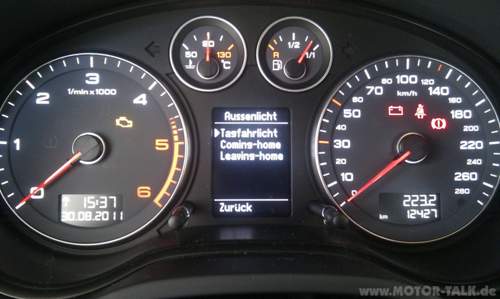

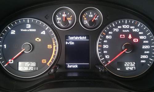

TFL im FIS Aktivieren und Deaktivieren MJ 2011. Vielleicht gehts auch beim Rest
Habs in die WIKI geschrieben. Aber irgendwas stimmt da noch nicht. Muss jemand nacharbeiten 😉
