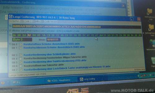

Schau dir den rot markierten Kasten nochmal genau an 😉 .... da ist die Rede von Fenstern UND Panoramaschiebe-/ausstelldach ...
Aber nicht in Verbindung mit der FFB, sondern nur wenn der Schlüssel im Schloss auf der Fahrerseite gesteckt wird. 😉
Und das hat bei drschick auch funktioniert mit dem Schlüssel im Schloss!
Index "A" Mj2010 : Softwarestand 0539
KEIN OS schließen über FFB
Imag0422
Dann hängt es doch nicht an der Stg.Version Index A, oder?
Sascha
softwarestand ^
Also ich habe softwarestand 0613.
Bei weolli808 ist es stand 0563.
Sascha
