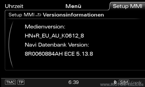

was meinst du jetzt: S6 4G oder S4 8K??
Mein MMI hat nen relativ hohen SW Stand:
Screen-0-130419-0639-0014
Das hat nichts mit deinem MMI zu tun. Welches bj ist dein Auto? Bitte stg09 tnr und Version posten. Kann es sein, dass du das bit falsch gezählt hast? Gruß

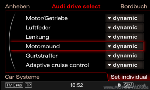

hat geklappt!! 😁 😁 😁
0907201009749FE2898100 statt 8 ein C 320001800CF9CE7082E080101000108542F01
Screen-0-130523-1852-0002
