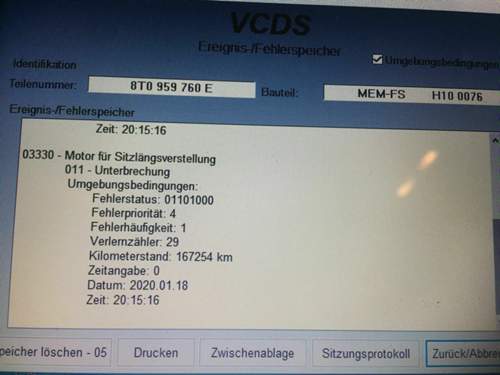

Hallo Gemeinde
Habe nun auch versucht das Sitzmemory auf die Schlüssel zu aktivieren.
Das Menü habe ich und ich kann die Funkschlüssel aktivieren.
Die Sitzpositionen werden aber beim aufsperren nicht angefahren.
Wenn ich am Beifahrersitz eine Stellglieddiagnose mache verstellt der Sitz alle angegeben Positionen und Schließt diese auch ohne Fehler ab.
Beim Fahrersitz funktioniert dies nicht. Das Steuergerät klIckt zwar aber die Motoren fahren nicht außer der von der Kopfstütze.
Nach Abschluss der Stellglieddiagnose sind zu jedem Motor der sich nicht bewegt hat eine Fehlermeldung im Speicher.
Die Steuergeräte sind exakt gleich.
Die Codierung auch.
Was habe ich falsch codiert?
Erst einmal vielen Dank das du dir am Sonntag Zeit nimmst.
Worauf bezieht sich die Antwort?
Die Stellglieddiagnose wird nicht richtig ausgeführt. Ich denke es liegt an den falschen Parametern der Codierung von Byte 7,8 und 9. Deine Werte akzeptiert das Steuergerät nicht bzw. kann ich diese nicht ändern.
Ich denke das liegt an der Sensorlosen Positionserkennung der Motoren. Es sind nur 2 Kabel an den Sitzverstellungsmotoren. Ich habe mir bei Erwin die Technik angeschaut. Dort wird ausgeführt wie der Motor seine Position erkennt. Dies geschieht nicht mehr wie „früher“ mit Hallsensoren sondern über die Oberwelligkeit des Spannungssignals. Anders würde ja auch die Sitzsymetrie beim Beifahrersitz nicht funktionieren. Das geht aber wie es soll.
Das heißt das Steuergerät weiß wo sich der Fahrersitz befindet und stellt den Beifahrersitz auf die gleiche Position.
Das funktioniert also. Was sind die Parameter für „Vorhalt“? Ist das wörtlich zu verstehen also das der Motor vor dem Anschlag hält oder verstehe ich das falsch?
