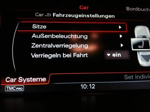

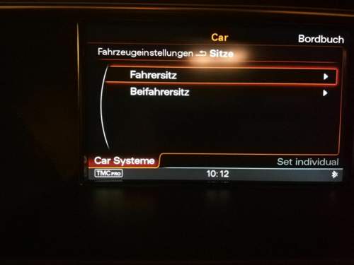

Hier die Codierung für die Verstellung über das MMI OHNE Memory Sitze :
Stg 36 --> BYTE 2 bit 0 --> auf 1
CAR MENU :
Imag0282
CAR MENU :
Imag0282

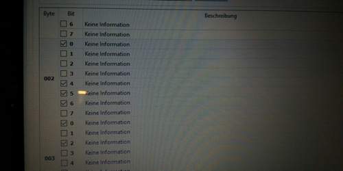

Hallo Leute,
kann man das auch mit ODIS codieren wo muss ich da genau hin beim Stg 36 und dann ?
LG
Nev
kann man binär Codeiren ja
danke versuchs mal heute abend 🙂 einfach am steuergerät rechte maustaste binär codieren oder ?
ja
Klappt bei mir nicht. Habe STG 36 Byte 2 Bit 0 auf 1 gesetzt. Ich nutze Carport nicht VCDS, da setzt man ein Häckchen. Gespeichert, Codierung wurde angenommen aber die Memory Light Funktion entzieht sich mir.
MMI reset habe ich durchgeführt. 2x. Keine Besserung. Morgen früh schaue ich nochmal, vielleicht muss das Sitz STG auch komplett abschalten und restarten?
mit beiden schlüsseln von auf und zu schließen ;dann Busruhe abwarten
Mein STG hat die Endung E.
Nun hat es geklappt. Musste wie Scotty sagte die Busruhe über Nacht abwarten. Der Laptop Akku war gestern Abend sowieso leer.
Angefügte Bilder:
  • Codierung mit Carport Software: STG 36 Bit 2 Byte 0 ein Häkchen setzen und speichern
  • MMI Reset mit gleichzeitigem Drücken der 3 Tasten (siehe Bild im Anhang)
  • Dann im Menü alle Funkschlüssel nacheinander aktivieren mit "ein"
Sitzverstellung wird dann auf dem Schlüssel gespeichert und beim Aufschließen mit einem Funkschlüssel wird bei Öffnen der Fahrertür die Sitzposition eingestellt. Schließt man mit einem anderen Schlüssel auf, wird auch hier beim Öffnen der Tür der Sitz eingestellt.
Tolle Sache, erspart mir das Gehampel mit Blende, Knöpfen, Löten und Verkabeln um Memory Sitze nachzurüsten.
Vielen Dank an alle hier im Thema und an waphel, der hat mich per WhatsApp live unterstützt 😁
Carport Codierung STG 36
