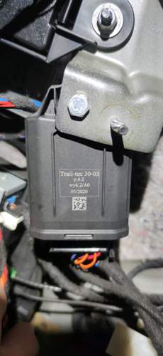

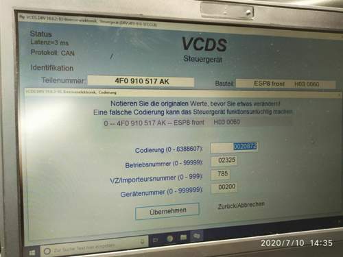

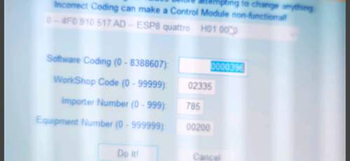

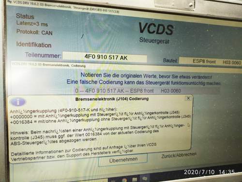

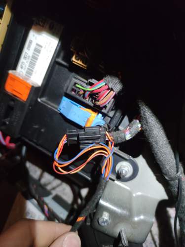

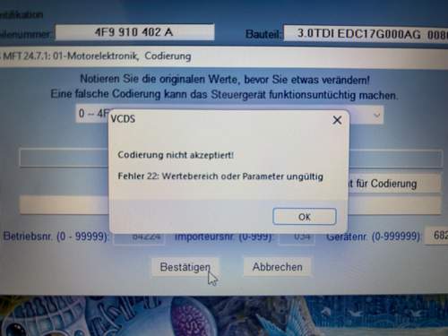

Ich klinke mich hier mal mit ran...ich habe eine Westfalia abnehmbare Anhängerkupplung verbaut, dabei war ein kleines Steuergerät, nun beim codieren habe ich bei Punkt 3 noch Probleme egal welchen Wert ich habe den originalen 0020872 dann plus diese 0016384 oder minus 0016384......01 Motorelektronik, Fehler 053271 Steuergerät für Abs bremse ,. oder auch in 03 Bremsenelektronik der Fehler 18055 Codierung/Varianten Steuergeräte im Antriebsstrang prüfen, das kommt wenn ich den Originalwert 0020872 drinn habe, was mache ich falsch?
Westfalia Anhängerkupplung vcds 0
Westfalia Anhängerkupplung vcds 1
Westfalia Anhängerkupplung vcds 2
Du musst den Fehler in dem entsprechenden Steuergerät auslesen - wird ja angezeigt. Ist da dann der Lenkwinkelsensor als Fehler drin, dann lernt sich dieser durch eine Probefahrt an und der Fehler verschwindet. Ist aber erstmal nur eine Vermutung.
