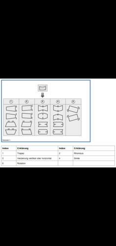

Kann eigentlich die Neigung des HUD eingestellt werden? Bei meiner Sitzposition bzw Kopfhöhe ist es unscharf. Wenn ich mich strecke und von weiter oben schaue, ist es scharf...
Oder kann das der Freundliche einstellen?
Ich glaube mich zu erinnern das man es einstellen kann 🙂

Das HUD kannst Du selber einstellen
Bei mir in ID7 kein Problem
Car / Einstellungen / Displays / HUD
Dann kannst Du Höhe und Rotation verändern
Die Höhe kann auch bei vor ID7 eingestellt werden. Lese mal in der Betriebsanleitung nach.

Das ist klar, habe ich natürlich auch versucht.
Je höher das HUD, desto unschärfer. Doch auch so weit unten wie es geht (dass es noch im sichtbaren Bereich ist) ist es unscharf.
Bei mir passt wohl der Winkel nicht, wie ich in die Scheibe schaue. Wie gesagt, wenn ich den Kopf höher hebe, und eher von oben schaue, ist es gestochen scharf. Und eine unbequeme Sitzposition einzustellen kann nicht die Lösung sein.
Nur mal auf die schnelle..
