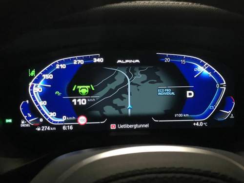

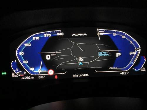

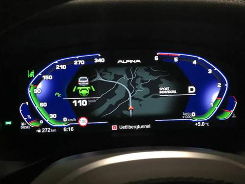

Hab mal beim ID7 den Alpina-Tacho codiert. Ist definitiv weniger schön als beim ID6, aber in ECO mit blauer Ambientebeleuchtung gefällt er mir sehr gut, vor allem nachts.
In Sport ist es viel zu bunt...
Geschmacksache halt...

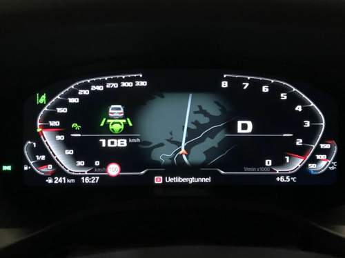

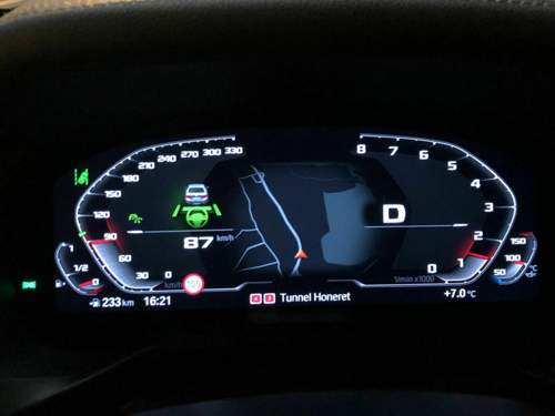

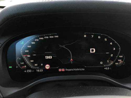

Hier der M-Tacho. Sehr schlicht und schick, kaum erkennbare Unterschiede zwischen den Fahrmodi.
Diese werden jedoch nicht angezeigt, deshalb ist er wieder raus...
