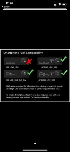

Welches USB Modul brauche ich? Macht das wirklich ein Unterschied?
Ich habe das normale mit zwei USB Anschlüssen. Habe eigentlich sehr gute Ausstattung, Digitales Tacho und großes Display in der Mitte… Carplay, Android auto oder Incontrol Apps habe ich leider auch nicht.
Soll ich mir jetzt eine neue Buche kaufen mit USB, SIM und HDMI oder wie soll ich das verstehen. Geht auch nur SIM oder nur HDMI? Das ist das einzige was ich hier am ganzen Thread nicht verstehe.
Das Gerät zum Codieren findet man günstig bei Aliexpress ist also kein Problem. Kannst du mir die Kontaktdaten dieser Person der codiert geben?
Es hört sich alles recht kompliziert an und mir ist einiges Unklar. Ich weiß ehrlich nicht was ein Tausch der USB Buchse bringen soll aber naja.
Ich hab dir mein ein Bild angehängt um zu verstehen warum es getauscht werden muss. Ich habe mal davon gelesen das Android Auto auch ohne Tausch gehen soll aber für CarPlay muss es definitiv getauscht werden.
Muss nicht beides haben. Reicht auch wenn nur hdmi oder nur Sim vorhanden ist.
