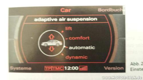

Doch natürlich... wenn DU von Comfort auf Lift stellst hebt sich der Wagen um 1,5 cm... diesen Wert kannst Du bei Bedarf ja per VCP erhöhen...
Das Menü für AAS seiht so aus (siehe Bild)
20160228-105121
Das Menü habe ich auch. ja cool besser wie nix. Also gibt es so keine Möglichkeit das man diese Einstellung für lift von den 1.5 cm noch auf sagen wir 3 cm erhöht? Wo liegt der unterschied beim Allroad? Nur andere Software oder komplett anderes Luftfahrwerk? Danke

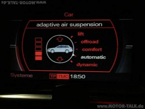

Allroad-menue
Ok vielen Dank. Ist ja cool. Welche Teilenummer endung muss ich nun haben das ich flaschen kann? Sonst das Allroad Steuergerät?
Ich hab zufällig ein Original Allroad STG da, bei Interesse kannst Du Dich gern bei mir melden.
Hallo. Ich habe nun das Allroad Steuergerät bekommen von Jonnyrobert. Danke dafür. Habe es codiert. Die Feile zur Höhenverstellung werden schon angezeigt. Kann mir nun einer sagen wie ich das Allroadsteuergerät anlerne? Finde immer nur die Anleitungen dafür wie man das Auto mit dem normalen Steuergerät einfach tieferlegt.
Vielleicht eine kleine Anleitung wie es mit vcd s geht? Danke
