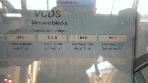

Hallo in die Runde.
ich fahre zwar nun Q7 aber vielleicht kann man mir hier doch weiterhelfen. Wir haben versucht den Q7 mittels VCDS tiefer zu legen. Das hat nach langem Probieren funktioniert. Allerdings nur 25 mm.
Beim Anzeigen der absoluten Fahrzeughöhe wird deutlich, dass Messblock 1 also links vorn deutlich abweicht. Normal kann das ja nicht sein. Links vorn ist übrigens auch das Problemrad. Das welches nicht mehr als 25 mm akzeptiert.
Nun tappen wir bissel im Dunkeln woran das liegen kann. Der Sensor wurde schon getauscht. Ist nagelneu. Ansonsten funktioniert auch alles tadellos. Und im Fehlerspeicher gibts keinen Fehler.
Bin dankbar für alle Tips.
Gruß in die Runde von einem ehemaligen 4F-Fahrer 🙂
2014-10-08-16-31-00
weicht er nur im Block ab oder steht der Wagen auch Sichtbar "schräg"
Hallo Scotty,
durch probieren haben wir es geschafft, dass er gerade dasteht. Das heißt die Werte im VCDS immer geändert bis er vorn gerade stand. Danach hat er die Abweichung angezeigt.
Vor der Tieferlegung stand er vorn links tiefer da als rechts. Also war eine Neigung nach vorn links erkennbar.
Allerdings waren es vor dem Tieferlegen auch keine 17 mm Unterschied vom linken zum rechten Vorderrad. Nach Messung waren es knapp 5 mm.
