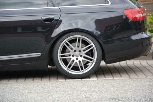

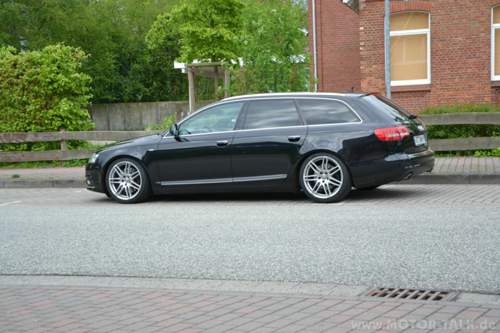

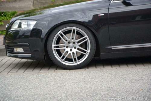

Wollte mich mal in aller Form bei allen hier bedanken, insbesondere bei quattrofever für die Anleitung zum Zweischrittverfahren! Denn jetzt habe ich ihn so, wie ich ihn immer haben wollte. -50mm Tieferlegung, optisch und fahrtechnisch top, und alles in Software 😁 Bis jetzt ohne Fehlermeldungen! Toi*Toi*Toi. Ich muss sagen, mit 19" ist es jetzt wirklich grenzwertig, bin auf der Probefahrt schnell zum Fressnapf und ein bisschen Katzenfutter gekauft, runter vom Parkplatz und prompt mit der Lippe aufgesetzt 🙄 Aber dafür kann ich jetzt ja auf Comfort-Höhe umschalten. Perfekt! Dafür habe ich jetzt sogar Zeit geopfert, mal nicht nur Handyfotos anzuhängen 😎

AAS Dynamic -50mm
HA AAS-50mm
VA AAS-50mm
Sieht schon recht heftig damit aus, bin gespannt, wie sich diese Tieferlegung auf den Reifenverschleiss
auswirkt, hoffentlich geht alles gut 😉 Aber sonst TOP !

Danke. Werde die Tage auf jeden Fall meinen Reifenhändler zur Sturzüberprüfung besuchen.
@Markus II: Gerne, kein Problem, für so etwas ist das Forum ja da. Es ist schon schön, wenn man mal weiter als die allseits umhergehenden 30mm herunter kommt, oder?
Ich habe die Spur etwas innerhalb der Toleranzen verändern lassen, so dass es dem Verschleiß an den Innenkanten entgegen wirkt. Bisher passt alles bei mir, wobei meiner nicht ganz so tief ist wie deiner. Was hast du nun für Werte von Radnabenmitte bis Radhauskante?
Die Lippe vorne, unten kratzt bei mir auch gelegentlich mal auf dem Asphalt aber wie du schon schreibst, dafür hat man ja den Komfort-Modus/Lift Modus oder wenn auf Allroad STG geflasht/umgestellt noch den Allroad Modus.
Sieht gut aus dein A6 und was ich super finde bei der Tieferlegung, man kann auch mal entspannt im Comfort-Modus fahren, ohne dass der Wagen gleich aussieht wie ein Storch im Salat. 🙂
HA und VA ca. 32cm, dem entspricht auch die eingestellte Tieferlegung von -50mm (Abstände im Standard bei Comfort 384/386 - 50mm tiefer = 334/336 Comfort = 319/321 Dynamic)
