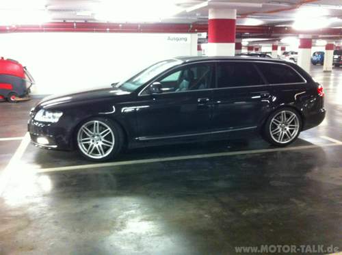

...anbei ein "vorher" Bild!

So. Und jetzt mal endlich mit 19", sorry für die schon wieder schlechte Qualität. Man sieht jetzt, da geht wirklich noch was. Wenn ich mal wieder Zeit habe, werde mich mal das Zweischrittverfahren ausprobieren. Bisher muss ich sagen: Sehr positiv überrascht. -30mm tiefer als S-Line und sehr komfortabel sogar mit 19" zu fahren. Nie mehr ohne AAS. 😁
