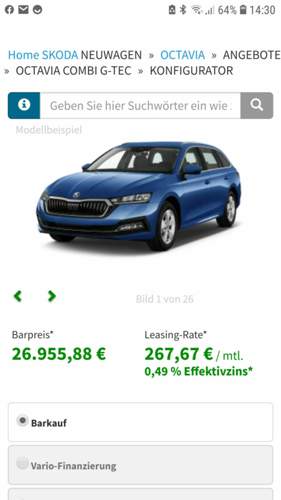

Gibt es auch günstiger. Ca 800€ Überführung müssen noch dazu.
