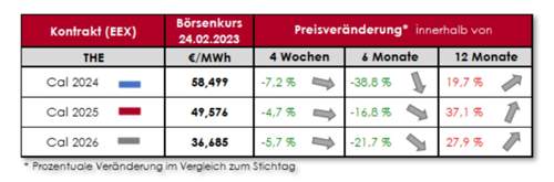

Es kommt halt auf den Liefervertrag an den der Betreiber der Tanke hat. Kauft er am Spotmarkt oder direkt von den Stadtwerken - teuer. Bei "uns" wurde Erdgas (Hausheizung) um den Faktor 3 teurer, stieg von 5.1 Cent/kWh auf 15 Cent/kWh.
Heisst aber auch: 15 Cent/kWh entspricht bei rund 13 kWh/kg halt 1.95€/kg. Was übrigens mit 8.4 kWh/l von Benzin 1.26€/l bzw. als 9.8 kWh/l Diesel fiktiven 1.47€/l entspricht.
Aktuell sieht es für KOMMENDES Jahr nach einem Großhandelspreis Erdgas von etwa 6 Cent/kWh plus Steuern, Marge und Transport aus, was typisch weitere 5 Cent/kWh sind. Siehe angefügten Screenshot.
Also sollten demnächst die Preise wieder auf den langjährigen Niewau sein.
Die Versorger werden vermutlich die Preise für bestehende Verträge für Heizgas nicht freiwillig senken.
Da hilft nur den Anbieter fur Heizgas wechseln, und möglichst dort Tanken wo es am günstigsten ist.
Nein, das "langjährige Niveau" werden wir nicht wiedersehen - das war mal um 20€/MWh bzw. 2 Cent/kWh. Entspricht einem Heizwert von Rohöl um 1650 kWh/Barrel gerade mal 33 Euro.
Aber du siehst an den "Futures" für 2026 von unter 40€/MWh bzw. 4 Cent/kWh wo es in etwa hingehen wird. Da wird Erdgas wieder locker um/unter 1€/kg zu bekommen sein. Bis dahin kanns halt auf "bis 2€/kg" an einzelnen Tanken hochgehen -> ich denk die Masse der Preisanpassungen kommt erst im Laufe dieses Jahres bzw. im nächsten Jahr. Weil Gas von den meisten Stadtwerken langfristig eingekauft wird. Heisst aber auch - die Preise steigen langsam, aber eben zeitverzögert. Bis dahin fährst du aber auch bei 2€/kg CNG immer noch billiger als mit Benzin bzw. Diesel.
