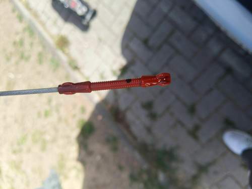

Hallo zusammen. Ich brauche dringend Hilfe. Habe momentan etwas Angst mein Auto zu bewegen. Vor einer Woche kam die Meldung öl Niveau Prüfen. Habe den ölstand gemessen und am Peilstab war alles in Ordnung. Kein tropfen fehlte. Nach Motorstart war die meldung dann wieder weg. Heute also ca 1 Woche später kam die anzeige dann wieder. Am Peilstab fehlte immer noch kein öl. Nach einer weile kam dann die Rote meldung ölstand Prüfen werkstatt aufsuchen. Die Meldung ist jetzt dauerhaft und kommt nach ca 10min autofahrt immer wieder. Hab dann ein check über den Bordcomputer gemacht. Erst zeigte er mir an ich soll 2 liter nachfüllen und dannach es wäre zu viel öl drin. Am Peilstab ist aber alles in ordnung. Was könnte das sein? Würde mich sehr über Hilfe freuen.

So hab eben mal etwas öl abgelassen. Ich denke man sieht jetzt ganz deutlich das es bis zu hälfte des peilstabs geht. Es war aufjedenfall nicht zu wenig öl drin. Werde jetzt erstmal so weiter fahren und mir morgen einen neuen sensor besorgen.

@Armin_208 schrieb am 11. August 2019 um 10:58:18 Uhr:
Dann war das auf den ersten Bildern tatsächlich nicht gut zu erkennen, zu. Glück! 😁

Auf einem der ersten Bilder sieht man den leichten Glanz oberhalb der max.Markierung. Nicht das rote ist max und min, sindern das geriffelte dazwischen. Kleiner Tipp: besorge dir Talkum, stecke den Ölmeßstab vor dem prüfen kurz mit dem roten Teil hinein und messe dann. Da passiert nichts, aber du siehst es besser.
Was bei Mercedes bei Ölwechseln sehr oft falsch gemacht wird: Die Mechaniker wechseln Öl, lassen den Motor laufen und füllen anschließend bis maximal auf. DAS ist leider falsch. Man sollte sich tunlichst an die Vorgaben halten, oder bis maximal 2/3 über minimal auffüllen. Das Motoröl dehnt sich nämlich bei Erwärmung sehr stark aus, so das der Ölpegel steigt. Gleiches hat die Werkstatt, in der ich gezwungenermaasen meinen letzten Ölwechsel machen lassen musste, auch gemacht. Seither habe ich ab ca 100 km Autobahnfahrt auch zu viel Öl drinn.
