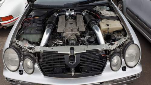

Es geht um mein CLK 430. Den hatte ich mal vor langer Zeit ein Vortech Kompressor verpasst.
Dann wollte der 430 nicht mehr. Kolbenringe durch bei 2. Also habe ich mir dann ein 55 Kompressor Motor aus einem CL geschlachtet gekauft. Der ja Serie schon 500 PS und 700NM hat.
Diesen habe ich dann komplett neu alles aufgebaut. Nicht nur das. Sondern auch extrem verbessert. Das was AMG und Mercedes ja nicht so richtig hinbekommen, was die Haltbarkeit angeht.
Und darum ja auch viele Teile extra angefertigt. Und auch die Technik umgebaut. Also Bj ist 1998 das Chassie. Aber Technik alles von 2020 nun. Beispiel Motorsteuergerät, nicht Mercedes. Auch nicht vom DTM. Sondern Holley Dominator aus USA vom 1/4 Drag Race Sport, was alleine schon 5000 € kostet. Meiner kann jetzt mit einer KI selber lernen, was den Motor angeht. Oder auch Getriebe ist vom 55 AMG, was ich auch nochmal extra mit USA Teilen verstärkt habe auf 1200 NM. Und auch anderes Steuergerät, anstatt das von Mercedes für das Getriebe.

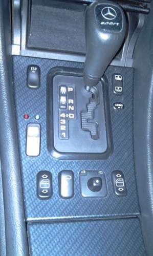

Nun gibt es das ja nicht mehr. So, was kann das Ofgear ? Also ich kann jetzt selber die W/S Programme einstellen. Ich habe es so gemacht, das W für Straße ist. Also mit dem weichen Schalten so wie Ihr es kennt bei euch. Und das S Programm für Rennen. Schaltzeit ? 0 Sekunden 🙂 Ja das geht, wenn man sagt, das die Wandlerüberbrückungskupplung drin bleiben soll beim Schalten. Das knallt zwar hinten im Diff. Aber man verliert hier keine Zeit, was ja wichtig ist bei 1/4 Meile.

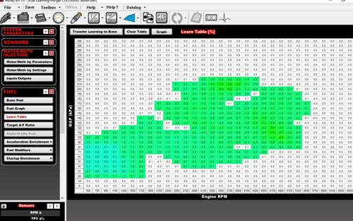

Auch hier regelt die Holley die optimale Verbrennung mit dem Methanol. Das geht so: Ich habe kein Luftmassenmesser mehr, der ja immer kaputtgeht, blöde Erfindung. Bei mir geht das so, das der Ladedrucksensor und die Breitbandsonde es messen, und entsprechen die Map anpasst. Wie schon gesagt, ist bei mir die Map nicht fest, wie bei Mercedes oder alle anderen Autos. Sondern nun Dynamisch. Heißt, er lernt es selber durchgehend 🙂
Wenn ich also in der Wüste oder am Nordpol bin, oder im Flachland oder in den Bergen. Er weiß das anhand der Temperatur und er hat auch ein Barometer drin.
Normale Tuning Steuergeräte werden ja fest die Map programmiert. Aber dann hat es sich erledigt mit Wüste oder Nordpol, Flachland, Berge. Man hat da immer ein Leistungsverlust, weil die Map nicht mehr passt.

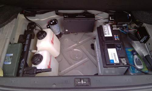

Methanol Schalter
Methanol Tanks
So lernt er

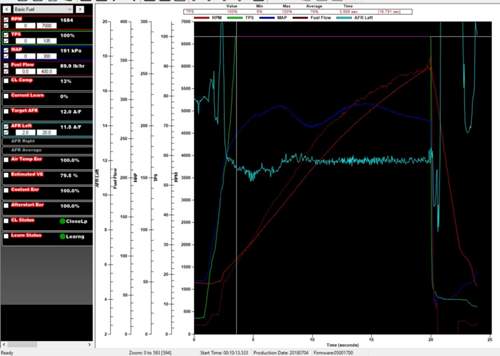

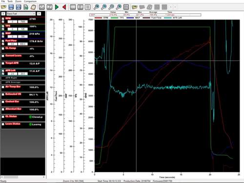

Die Holley loggt ja auch alles mit wie man fährt. Das sieht dann so aus:
Hier noch mit den 1,2 Bar Laderad:
Das erste Bild zeigt die Drehzahl bei 1684rpm, wo da schon 0,91 Bar anliegen. Also mehr als beim DTM überhaupt hat. Blaue Linie in der Grafik. Links im Menu der 3te zu lesen mit kPa. 100 ist 1 Bar Umgebungsluft. Also 191 kPa wären dann 0,91 Ladedruck.
Das zweite bei 2799 rpm, hier sind dann die 1,2 Bar. Dann sieht man wie die blaue Kurve runter geht bis 1 Bar.
Dann wieder hoch bei 4885 rpm auf 1,2 Bar. Und bei knapp 6000 sind es immer noch 1 Bar.
1684rpm
