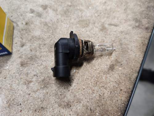

Hallo zusammen, bei unserem Clio ist das linke Abblendlicht ausgefallen. Heute wollte ich die Birne ersetzen in dem Glauben es wären H7 verbaut. Leider nicht. An den Dingern ist die Fassung ja schon mit dran. Die Suche nach Ersatz verwirrt mich doch sehr. Wenn ich denn welche finde die optisch zu passen scheinen, werden die aber als Fernlicht beschrieben. Kann mir jemand Licht ins dunkle bringen? Geil wäre natürlich ein Link zum Objekt der Begierde. Vielen Dank.

Weder noch. So sieht das aus.
https://www.ebay.de/itm/324488483465?...

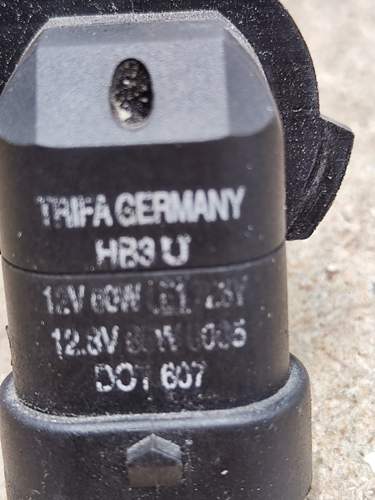

Klar steht da was drauf, nur sehen kann man das im eingebauten Zustand nicht. Paarweise tauschen ist klar.

Also entweder steht dort HB3 oder H11, erste haben 55W die anderen 60. Ich muss Montag sowieso zu meiner Werkstatt, soll der mal schauen und die richtigen besorgen. Das ist mir zu unsicher in den ganzen Onlineshops, zumal die meisten Blau sind, worauf ich gar keinen Bock habe. Trotzdem danke für eure Unterstützung.

Wie die aussehen habe ich ja oben verlinkt. Normale H7 sind es nicht.

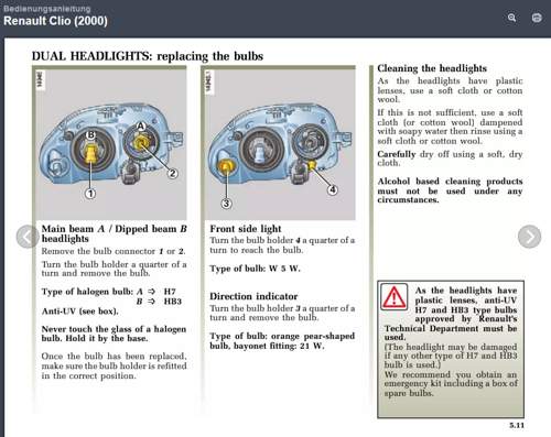

hat Dein Clio Doppelscheinwerfer oder nur einfache? leuchtet das Abblendlicht immer, auch wenn das Fernlicht eingeschaltet wird? dann müßte bestimmt je Seite 2 H7 lampen drinn sein. Was ist eigentlich auf den Sockel aufgrdruckt?
sind das überhaupt Glühlampen oder LED Lampen?
LED aus 2000?
lt. Clio 2000 Anleitung ist es beim Doppelscheinwerfer:
H7 (Abblendlicht) + HB3 (Fernlicht).

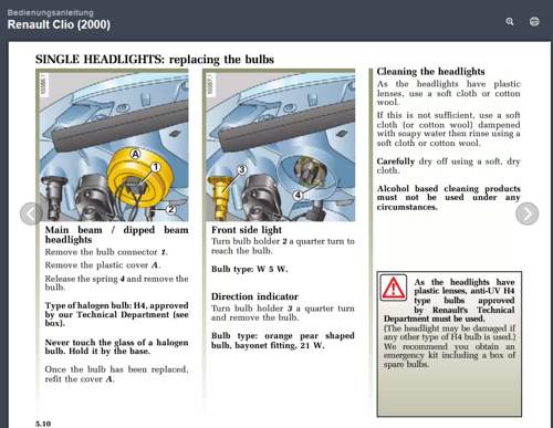

Beim einfachen Scheinwerfer:
H4 (1x Lampe gesamt für Abblendlicht+Fernlicht).
PS: H7 und H4 gibt es LED zum Nachrüsten mit DE/AT ABE Straßenzulassung meines Wissens ab Clio 4 Bj 2016 und andere Renaults, ich habe die Philips H7 LED Abblendlicht drinnen.
https://www.philips.at/.../led-compatibility-list.html
Siehe Bilder.
LG
Doppelscheinwerfer
Einfach Scheinwerfer
