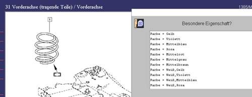

Die Federn vorne, es gibt 12 verschiedene die jeweils mit einem Farbcode gekennzeichnet sind.
Suche an der alten Feder den Farbcode und notiere das.
Um die Teilebilder insgesammt und die Anleitungen für den Austausch sowie die Fahrzeugdaten die aus der Fahrgestellnummer aufgeschlüsselt sind anzufügen benötige ich eine E-Mail Adresse....
Clio3-feder-vorne

Feder hat den Farbcode "weiß" wenn ich die Farbe richtig erkenne, falls es silber gibt könnte es evtl. auch silber sein aber eher weiß.
Bremsscheibe 260mm X 22mm vorne OE Nummer :> 402064911R Vorläufernummer :> 7701207795
Beläge :> 410608481R Vorläufernummer :> 7701208422
Fahrwerksfeder vorne Code Weis :> 540108309R
