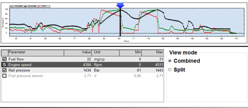

Was wären denn für mein Auto/Motor/Rail ein "üblicher" Druck? Von... bis...?
Ich werde mal schauen, ob ich einen "Flighttest" organisiert bekomme...
@daswara schrieb am 26. Dezember 2018 um 20:32:46 Uhr:
Ist er denn zu hoch? Die Fehler sagen das nicht. Die Fehler sagen, er sei zu hoch und zu niedrig. Parameter während der Fahrt wären interessant.
So ich hab mal einen Graphen von einem "Flighttest" zu meinem Auto... keine Ahnung ob man da genug drauf erkennen kann. Getestet wurde im 3. Gang auf der Landstraße. Ich hätte jetzt gesagt bei der Testfahrt sind die Lämpchen bei ca. 2500U/min angegangen und bei 3600U/min waren sie bis 4384U/min wieder aus, ab da tritt dann wohl die Motorabregelung ein, sodass die 5000U/min die im Stand möglich sind nicht erreicht werden können.
Schwarz ist Engine speed
Grün ist Rail pressure
Rot ist Fuel flow
Kann mir wer was dazu sagen ob das Diagramm recht "normal" aussieht? Und was das für meine Fehler bedeuten kann?
Mit den 1400bar Pumpendruck habe ich irgendwo gelesen, das das durchaus "normal" sein kann bei kleinen Motoren mit Delphi system. Ist das so? Ich hab nämlich auch was von 1600bar gelesen, aber dann wiederrum hat mein Motor ja auch nich die 5000U/min erreicht, also dreht die HD-Pumpe ja auch nicht mit maximaler Geschwindigkeit...
Meine Überlegung:
Wenn man Motorumdrehung und Raildruck Prozentual miteinander vergleicht, entspricht die Drehzahl 87% des maximalen und der Raildruck 88% des maximalen was wiederum für mich heißt, das ist bei 1% Tolleranz/Messungenauigeit etc. alles in dem Sinne voll in Ordnung ist. Aber wo liegt dann der Fehler?
Nachtrag:
Wenn mich nicht alles täuscht, blinken die Lämpchen genau in dem Bereich wo laut Graph der Fuel flow größer ist als die im Zusammenhang stehende Rail pressure. Woran kann so ein unterschied liegen? Sind es dann doch die Injektoren?!?! Kan das MSG die Individualkorrektur in den Sand gesetzt haben?
Rail-engine-fuel

Laut dem Graphen, sinkt ja die diesel Flussmenge, also kann es ja an der Pumpe liegen...
