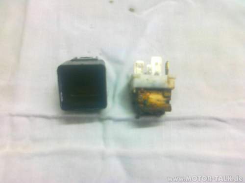

Es war doch tatsächlich das versiffte Relais ( Bild ) für die Gebläseansteuerung der Standheizung. Relais getauscht und Ruhe ist. Mich wundert nur wie in dem Bereich, wo das Relais sitzt, Feuchtigkeit hin kommt. Das Relais sitzt links im Fußraum Fahrerseite, dort sitzt auf die große Sicherung der Vorglühanlage. Dort ist alles trocken. Aber ich weiß jetzt wie man einen Zündanlassschalter wechselt 🙂🙂🙂

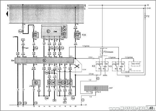

Das Relais ist ein HELLA 12V 20/30A 4RD 003 520-08 . Es handelt sich um ein nachträglich eingebautes Relais das ich nach dem unten angehängten Plan eingebaut habe.
Kilimaanlagea497

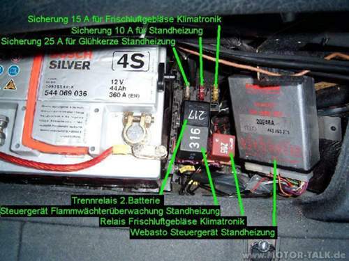

ok dann ist mir alles klar, es ist ein nachträglich eingebautes Relais. Beim Werkseinbau befindet sich das Relais hinten im Kofferaum links (war verwirrt wegen deiner Beschreibung Fahrerseite Fussraum) , deshalb meine Frage wegen Relaisnr.
Ich hatte mir mal vor längerer Zeit eine Beschreibung gebastelt, siehe Bild. Die zweite Batterie (Bosch Silver), die auf dem Bild zu erkennen ist, ist längst defekt, darin befindet sich nun eine Moll Solarbatterie (keine Starterbatterie mehr), diese funktioniert endlich einwandfrei, genaueres wird noch im Blog veröffentlicht.
Standheizung-steuerung-kofferaum-seitenfach
