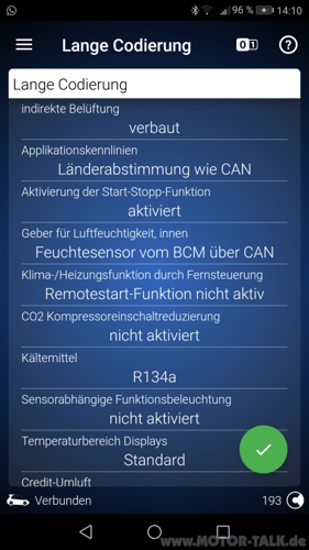

Ich hab die Suche bemüht, aber irgendwie nicht das passende gefunden. Auf Nordamerika steht es bei mir schonmal nicht (die Defrost-Funktion im 3. Screenshot hab ich nur Probeweise ausgewählt gehabt und sollte ja eigentlich auch damit nichts zu tun haben)..
Kann man da irgendwas machen? Irgendwelche Einstellungstricks? Kann es an einem defekten Sensor liegen? Meine Frau weigert sich mittlerweile schon fast, mit mir mit zu fahren, weil es ihr zu kalt ist (gut, den ein oder anderen würde das evtl. freuen…)
Ich habe das Klimasteuergerät mal mit OBD11 ausgelesen, und auch schon das Dach angepasst (stand auf Standard, verbaut ist Panoramadach), hat aber auch nichts gebracht, eher im Gegenteil.
Könnt Ihr mal drüber schauen, ob da noch was geändert werden muss, oder ob soweit alles passt?

Screenshot-20170802-140945
Screenshot-20170802-141020
Screenshot-20170802-141028

Was sagt denn der Fehlerspeicher?
Das Klimateil gibt IMHO immer alles, die gewünschte Temperatur wird erst von den Klappen gemischt, ist ein Sensor oder die Klappensteuerung unpässlich....
[Von Motor-Talk aus dem Thema 'Klimaanlage zu kalt!' überführt.]
Das ist ja das Problem:
Gar nichts!
Laut OBD11 ist alles in Ordnung.
