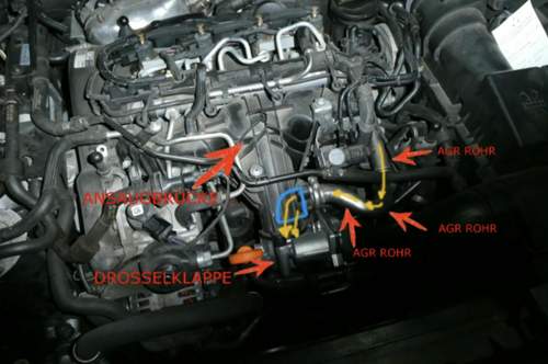

Ja aber vergiss nicht dein AGR. Mir fällt noch zusätzlich ein das es 2 Kreisläufe gibt die durch den Thermostat geschaltet werden.
Wenn es vom AGR kommt (siehe Bild) die Zuleitung an der Saugrohrklappe mal abbauen und nachgucken ob es nass ist. Ich würde zunächst mal beide Kreisläufe abdrücken lassen.
