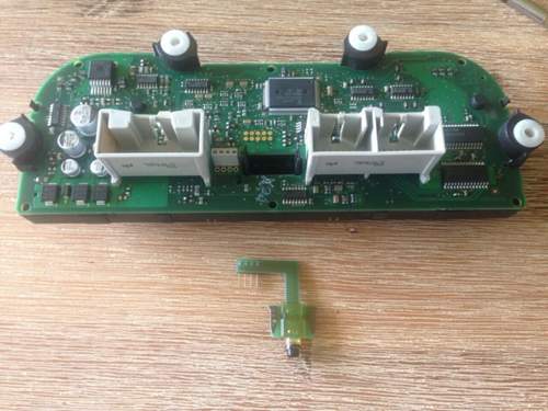

Ich habe mal die Werte der Temperatursensor nachgesehen. Evtl. liegt es am Innenraumsensor. Nachdem der Wagen seit gestern Abend mit offenem Dach in der Garage stand, wird die Außentemperatur mit 20,5 Grad angegeben, das Thermometer in der Garage zeigt den gleichen Wert, nur der Innenraumsensor behauptet, es wären 26 Grad.
Das werde ich mal beobachten, und dann evtl den Sensor mal tauschen.

So. Habe das jetzt mal etwas beobachtet, scheint der Sensor zu sein.
Nur:
Wo sitzt der?
Hab gegoogelt, aber nichts gefunden.
Kann mir da einer von Euch weiter helfen, evtl. sogar mit Ausbauanleigung ?

Der sitzt direkt im Klimabedienteil. Das ist der kleine, schwarze, hervorstehende Knubbel. Je nach BJ entweder unter den Gebläsetastern "Mittig" und "Fussraum" oder mittig auf dem "Auto / Off" Taster. Sorry - kann's nicht besser beschreiben.
Aber Austauschen ist meines Wissens nach nur per Handarbeit und löten. Und welcher Sensor-Typ das genau ist,
weiss ich nicht.

Ich habe mal mein Klima Bedienteil Generation zwei zerlegt. Aber ich fürchte der Sensor passt nicht in ein Generation drei Teil.
Wenn ich mein neues VCDS habe, dann werde ich bei mir auch die Innenraumtemperaturen loggen.

nochmal zum Sensor. Ich hatte mich damit schon mal beschäftigt, bei meinem Vorgänger (BJ 06). Da hatte ich auch das Problem, dass die Klimaregelung bescheiden war. Natürlich nur im Sommer.
Das liegt wohl auch daran, dass warme Luft rein subjektiv nicht so sehr stört wie kalte ...
Damals (Klima Bedienteil Gen 1) hatte ich auch schon den Sensor in Verdacht. Mir war aufgefallen, dass der Sensor zu warme Temperaturen liefert. Allerdings weiß ich nicht welchen Wert ich beim Auslesen angezeigt bekomme.
Ist das wirklich der Messwert oder aber ein vom System korrigierter Wert.
Ach ja, noch ein Tipp. Sonnensensor abdecken. - Schon bläst es ein wenig wärmer mit der Klima. 🙁
