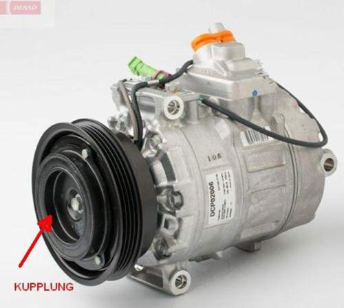

Die Aussage der Klimakompressor / die Magnetkupplung würde nicht arbeiten kam allein dadurch zustande, dass man beim umschalten von ECON (Kompressor aus) auf AUTO (Kompressor an) keinerlei Drehzahlschwankung wahrnehmen kann.
Bei Sichtprüfung sieht man aber deutlich dass beim umschalten von ECON auf AUTO nicht nur die äußere Riemenscheibe frei mitläuft, sondern auch die ganze Riemenscheibe samt Magnetkupplung zur Welle des Kompressors mitläuft.

Da ist nicht genug Kühlmittel drin, wenn der Kompressor läuft. Die Leitung zur Klima muss eiskalt sein.
Magnetkupplung guckste Bild

Hallo, die Klima testet sich sicher über zwei Wege:
1. Das Stromkabel von der Magnetkupplung am Verbinderstecker abmachen und mit einem Kabel zur Batterie (+Pol) verlängern (Motor aus). Sobald du den Stromkreis schließt, macht es klack, wenn die Kupplung schließt. Dann weißt du, ob die geht.
2. Wenn die Kupplung geht, dann muss, sofern Kältemittel in System ist, auch der Momentanverbrauch im Standgas bei Auto in Vergleich zu Econ steigen. Wenn nicht, System leer.
