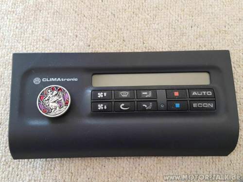

Habe bei meienem Passat an der Climatronic die Displaybeleuchtung defekt. Wie kann man diese Auswechseln? Hat einer ne gute Anweisung? Danke schonmal.

Blende vorne dran abhebeln, die vier Schrauben an den Ecken rausdrehen, Bedienteil rausnehmen, und schon ist man am Geschehen!😉

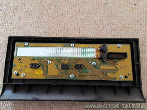

Roy  was für Schrauben ?? mein Bedienteil geht mit der Blende raus  da bin ich schon im Geschehen   nur noch stecker abziehen von dem Flachband kabel  und ich habs in der Hand
die platikblende ist nur aufgeklammert  und die brauch mann auch nicht abnehem   . weenn du das bedienteil hast siehste schon den Lichtleiter incl Lämpchen   . ich weiß nur nicht mehr ob das gelötet ist oder gesteckt meine aber gesteckt . eingelötet wars bei der airbag kontrolle 😁
beim bedienteil aushebeln aufpassen  oben zuerst  an den seiten vorsichtig rausdrücken  sonst brechen die halte nasen eventuell ab  wenn du unten   an der freistehenden Kante ziehst

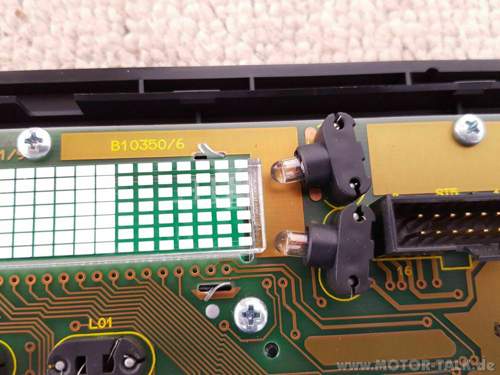

also die brinchen sind in so ner plastik fassung reingesteck welche dann auf die platine gesteckt werden also ganz leichtes spiel für jeden zu machen

habe eigentlich das gleiche problem nur das bei mir das display nicht mehr leutet , habe schon mit jede menge birnen probiert aber es leutet nicht mehr

falsch gepolt? guck mak ob an den stifften ne spannung anliegt und du musst zwei birnen drinhaben die funzten damit der stromkreis geschlossen ist
Die Lämpchen der Displaybeleuchtung sind in Reihe geschaltet. Ist eine davon kaputt, geht die ganze Beleuchtung nicht mehr. Also ausprobieren, welche Birne von beiden kaputt ist.

Seit wann sind die Birnchen in Reihe geschaltet?????? Die sind alle einzeln bzw parallel! Wenn eines nicht geht, geht das andere trotzdem!

Die beiden Lampen für die Displaybeleuchtung der Climatronic sind definitiv in Reihe geschaltet!!!

Die Lämpchen für die Displaybeleuchtung haben die Teile-Nr. 357 907 046 und werden mit 5V betrieben.

Dann wirst Du sehen, wenn Du ein Lämpchen abziehst, dass das andere auch ausgeht.
