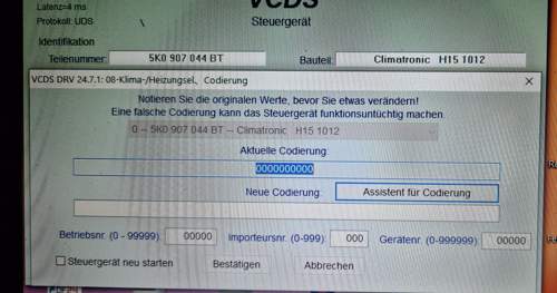

meine Climatronic hat wohl beim Batterie abklemmen die Codierung verloren.
Hat jemand den original Code, ich komme mit der Codierung nicht ganz klar
bei der Codierung wird z.b. nachgefragt ob ein Feuchtigkeitsensor oder Luftgütesensor verbaut ist.
wie kann ich rausbekommen welche Sensoren für die Climatronic verbaut sind?

"Den" Originalcode gibt es so nicht. Jedes Auto hat einen eigen. Den zu deinem Fahrzeug passenden hat VW. Die haben sich den gemerkt, als dein Auto produziert wurde, und können den auch wieder aufspielen. Stichwort "Soll-Ist-Abgleich." Andererseits: wenn du den Apparat, mit dem du jetzt die Codierung wieder reinschreiben willst, schon länger besitzt, müsste der bei vorherigen Aktionen eigentlich die Codierung mit ausgelesen und ggf. in die Log-Datei geschrieben haben. Da kannst du den ggf. wieder ausgraben.
Ob du einen Luftgütesensor hast, siehst du der Climatronic an: wenn die Umluft-Taste zwei LEDs (eine mit einem "A" dazu) hat, hast du einen. Sonst nicht.
Feuchtesensor sollte fast immer vorhanden sein ... ist aber auch nicht so rasend schlimm, wenn man das falsch codiert. Die Climatronic merkt ggf. auch alleine, dass der doch nicht vorhanden ist.

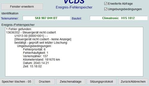

Die aktuelle Codierung ist 00000000000
und ein Fehler ist hinterlegt Climatronic nicht codiert
Codierung
Fehlercode
Und warum versucht du es nicht mal mit der Codierung von dem 5K0.. was ich oben geschrieben habe. Entweder wird die angenommen oder nicht. Kann ja auch das Bedienteil defekt gegangen sein.

Wenn du VCDS heute das erste mal mit diesem Auto benutzt, solltest du dich in Ruhe durch den vorhandenen Assistenten arbeiten, um eine wahrscheinlich passende Codierung zu finden.
Wenn du aber schon länger VCDS im Betrieb hast, sollte sich die ehemalige Codierung in den gespeicherten Autoscans wiederfinden lassen.
