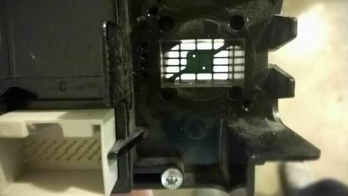

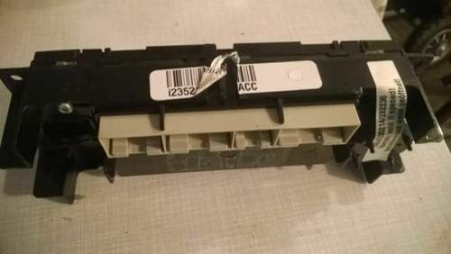

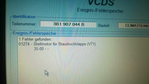

Maximale Ausblastemperatur waren maue 53°C. Das Kühlwasser wurde erst nach 14min Fahrt 90°C warm, denke da sollte ich das Thermostat auch nochmal tauschen, das sollte bei 12°C Außentemperatur schon schneller gehen. Aber die 90°C haben an der Ausblastemperatur auch nichts geändert also CT - Steuergerät getauscht. Das kommt aus einem 98er Highline und war auch viel länger als das andere aber egal: Zündung an und es blinkte in der Anzeige so vor sich hin - also Fehler drin. Auslesen ergab, dass der Druckschalter und der Stellmotor für die Staudruckklappe V71 einen Fehler gesetzt hatten. Den Druckschalter (evtl. vom Vorbesitzer des Strg) konnte ich löschen, V71 bleibt auch nach erneutem Anlernen der Motoren... Damit haben wir doch so langsam was in der Hand - warum das alte Strg den Fehler nicht angezeigt hat, kann ich nicht sagen. Was mir beim neuen Strg (beim Vorbesitzer ist es mal von einer Firma repariert worden) aufgefallen ist, das es einen Lüfter hat, das alte hatte diesen Lüfter nicht (dient bestimmt zur Bestimmung der Innenraumtemperatur)

Du kannst nicht alle steuergeräte mischen. Es gibt verschiedene Klimakästen. Da hab es etwa 2001 eine Änderung. Ist auch ne andere Verkabelung. Ich meine, die neue Version hat auch einen Stellmotor weniger. Müsste ich aber nochmal gucken. = möglicher Grund für den Fehlereintrag. Guck erst mal, ob das zusammen passt. Die Heizung läuft mit über den kleinen Heizkreis, heißt also: wenn Motor warm=Heizung warm
kabel passten alle zusammen, man hörte bei der Grundeinstellung auch eine Art Rattern kurz vor Ende und das kam genau aus der Richtung V71. Ich schaue mir das Teil nach dem Ausbau mal an, ob der Kranz vom Zahnrad gebrochen ist. Noch wäre denkbar, dass es die Schaumstoffverklebung der Warmluftklappe gehimmelt hat, aber das sehe ich ja auch, wenn der Stellmotor draußen ist.
Wie kommst du darauf dass eine Ausblastemperatur von 53°C mau sei?
53°C ist doch schon sehr ordentlich heiß. Wie heiß soll es denn noch werden?
Die V71 Staudruckklappe wird überbewertet. Wenn sie bei hohen Geschwindigkeiten offen stehen bleibt, dann kann es sein, dass etwas zu viel kalte Luft beigemischt wird. In allen anderen Fällen wirst du dort keine großen negativen Auswirkungen haben.

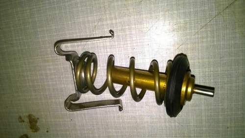

Das alte Thermostat hat mich ein wenig überrascht, so sieht das neue jedenfalls nicht aus und auch konnte ich keines finden, was so aussieht. Kp was der Vorbesitzer da verbaut hat und ob das normale Wahler auch noch passt.

Viele ist nicht passiert bei 1°C sind mir trotz 3er Hosenschichten irgendwann die Klöten fast abfroren. Das richtige Behr Thermostat passte 1a und der neue Hella Temperaturfühler hat sich gewehrt an seinen neuen Platz zu kommen, das war eine echte Freude - ist auch so viel Platz dort.

Den Febi Stellmotor konnte ich ohne Probleme anlernen und nun blinkt die CT Einheit auch nicht mehr, wenn man die Zündung anstellt. Also noch einen Tag warten, dann wissen wir mehr, sonst zünd ich die Karre an, dann wird sie wenigstens schön warm. Bei der ganzen Schrauberei ist meinem Kollegen aufgefallen, dass die hintere linke Rückleuchte ein Aquarium ist - also sind nun die facelift Rückleuchten dran mit dem weißen Streifen - wieder ein Teil weniger im Keller (bleibt noch dieses schöne Multifunktionslenkrad 😉 )
