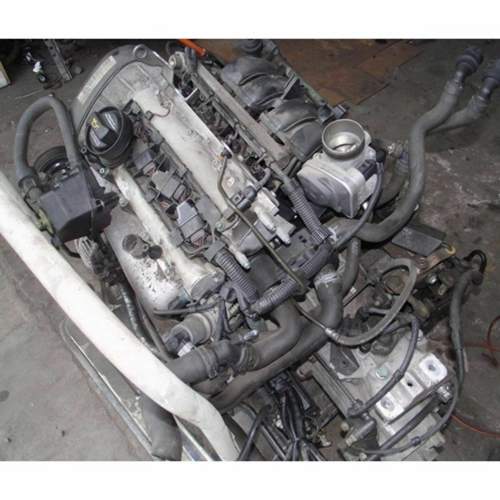

Die Heizung funktioniert zwar jetzt, aber ist es selbst bei den aktuellen Temperaturen nur ein laues Lüftchen. Vielleicht ist auch noch Luft im System von der letzten Reparatur. Ich werde den Wagen nochmal ein paar Tage so fahren und dann nochmal gucken, ob die Heizleistung nun besser ist. Da man die Schläuche am WT direkt nicht vertauschen kann, war die Überlegung, ob die damals vielleicht falsch am Flansch angebaut wurden. Vielleicht hat da einer mal ein Foto vom BCB Motor für mich, aber ob das die magere Heizleistung erklärt, wenn der WT falsch herum durchströmt wird - das wäre ja auch zu einfach.

habe ein aussagekräftiges Bild gefunden, wo man recht gut sieht, dass der obere Schlauch vom Thermostatgehäuse an den linken Anschluss vom WT geht - so ist es bei mir auch. Ok daran liegt es dann wohl nicht.
BCB Verlauf Kühlerschläuche
