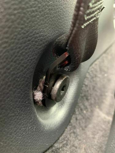

@Sternjunge71 schrieb am 26. Januar 2020 um 11:58:11 Uhr:
Bei mir klappert es aus der Fahrertür gegend oder es ist beim Gurt jeweils hinter der Verkleidung. Kommt mir so vor wenn ich über eine unebene Straße fahre, dass ein loses Kabel gegen die Verkleidung von innen gegen klopft. Kann aber nicht genau sagen, ist es bei der Fahrertür hinter der Verkleidung oder beim Gurt hinter der Verkleidung.
Ich habe das klappern weg bekommen.
Es war der Befestigungsschraube vom Gurt unten. Da war zu viel Spiel wo die Befestigung vom Gurt ist, so das es dort bei unebener Straße immer leicht geklappert hat. Ich habe Wolle genommen und es immer wieder um die Schraube umwickelt. Der Gurt lässt sich weiter gut bewegen, die Funktion ist in keinster Weise eingeschränkt und das klappern ist endlich weg !
Wollte ich nur mal als Tip geben, falls jemand auch dieses klappern hat.
Kannst du mal ein Foto davon machen ?
@choclatemood schrieb am 9. Mai 2020 um 11:31:13 Uhr:
Hier das Foto von der Stelle, von wo es immer so geklappert hat.
