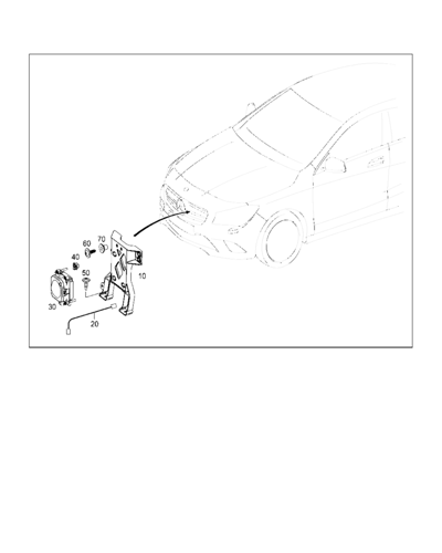

Die Radarsensoren arbeiten im Frequenzbereich con 24Ghz oder 77Ghz. Die Sensoren können mit Abdeckungen versehen werden. Bei Mercedes erfolgt die Abdeckung mit dem vorderen Stern und/oder hinter der Frontschürze. Bei letzterem fungiert die Frontschürze als Abdeckung. Siehe dazu als Beispiel das angehängte Bild. Das Material und die Beschaffenheit der Abdeckungen sind auf die dahinter liegende Radarsensorik abgestimmt.
Deine Angesprochene Verschmutzung kann durch Schnee oder durch Schmutz usw. zu stande kommen. Dies kann dazu führen dass der Radar nicht mehr zuverlässig funktioniert. Zur Sicherheit sind dann Distronic oder CPA vorläufig nicht mehr verfügbar. Mir selber ist auch schon die Distronic kurzeitig ausgefallen als ein grosses Insekt auf den Stern geprallt ist oder bei starkem Schneefall.

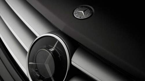

Meine Vorredner haben ja schon alles gesagt. Mal zur Unterstützung noch ein paar Bilder. Einmal die Schemazeichnung und du müsstest diesen Stern vorne haben. Das ist mit Distronic.
Ohne wie von @LeBaron90 beschrieben. Wobei bekannte nen VorMopf haben, die haben keine Distronic und gleichen Stern wie unten.
Stern-2
Schema
Foto und Zeichnung zeigen die "DISTRONIC-Variante" , also im Stern eingebaut und immer mit einer dunklen, eingelassenen Scheibe davor. Das ist bei verschiedenen Mercedes-Modellen so. Bei S- oder E- Klassen mit aufgesetztem Stern ist so eine Scheibe mitten im Kühlergrill.
Bei meinem Vormopf-CLA und beim Mopf ohne DISTRONIC ist im Stern nur ein Kunststoffgitter, ohne irgendwas dahinter.
