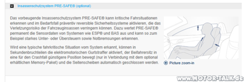

Hallo liebe Leute,
ich fahre nun seit 1 1/2 Jahren meinen CLA 180. Es ist ein tolles Auto 🙂 ich liebe es, es hat alles was das Herz begehrt, aber etwas stört mich gewaltig war schon zich mal bei Mercedes deswegen.. Das Pre-Safe System das ständig ausfällt!!!! Trotz sauberhalten der Sensoren diese Woche ist mir das Auto schon bestimmt 5 x abgeschmiert und so langsam habe ich die Nase voll .. Gibt es da Fahrer die auch ständig diese Probleme mit dem Auto haben? Bin schon Dauergast bei Mercedes .. Gottseidank habe ich noch meine Garantie!!!! (die ich aufgrund dessen verlängern werde)!!!! Habt ihr irgendwelche Tipps?
Lieben Gruß
[Von Motor-Talk aus dem Thema 'PRESAFE Funktionsumfang eingeschränkt' überführt.]
Es ist ein bekannter Fehler bei Mercedes zum Teil Lösen sich die pinns der Streckverbindung von dem System das war bei mir der Fall sollte normal jeder Werkstatt bekannt sein
Ja es kann aber nicht sein, dass man trotz mehrmaligem Werkstattbesuch immer noch die selben Probleme hat das ist lebensgefährlich!!!! Ist mir auf der Autobahn passiert und da bleibt man dann nicht so locker wenn einem das Auto abschmiert und man gerade auf der linken spur beim überholen ist ... und sich irgendwie auf den Standstreifen retten muss an div. Autos vorbei, um dann das Auto auszumachen und dann wieder anzuschalten und die Leistung wiederzuerlangen -.-
Dann würde ich in deinem Fall mit Mercedes in Berlin sprich zentrale Kontakt aufnehmen und wenn es sein muss stell das Auto dem Händler auf den Hof und weiter dich damit zu fahren bis der Fehler nicht behoben ist.

kann mir jemand sagen, wo genau die Sensorik für den Collision Prevention Assist/Aktiven Brems-Assistent (wurde mit der MOPF ja umbenannt) sitzt?
Habe seit ein paar Tagen die Meldung im Display, dass der "Aktiver Brems-Assistent Funktionsumfang eingeschränkt" ist. Was man ja so liest ist häufig eine verschmutze Sensorik der Fall.
Meines Wissens ist dafür auch eine Kamera zuständig, die sich innen an der Windschutzscheibe hinter dem Rückspiegel befindet.
Mir war so, dass es ein Zusammenspiel der Radarsensorik (Hinter dem Stern in der Front) und der vorderen beiden Parksensoren in der Mitte ist. Ob die Kamera im Rückspiegel noch mit reinspielt, weiß ich nicht.
@Bisey schrieb am 20. November 2016 um 13:21:07 Uhr:
Der aktive Bremsassistent mit Kollosionswarnung ist schon Bestandteil der Serienausstattung, also auch dann, wenn kein Park-Pilot, kein Abstandspilot und keine Spurwinkel- bzw. Totwinkelassistenten als Sonderausstattung bestellt wurden. In diesem Fall sind auch keine Radarsensoren verbaut. Nur eben die Kamera hinter dem Spiegel.
Die Kamera Hinter der Scheibe fehlt bei Serieausstattung. Der CPA wird mit dem Frontradar hinter dem Mercedes Stern vorne realisiert.
