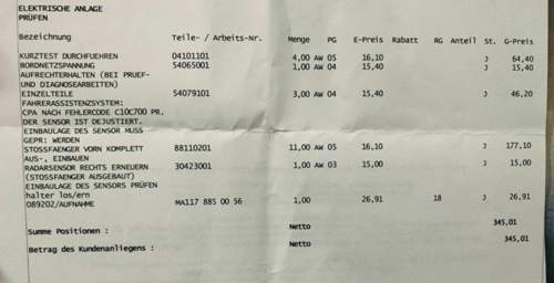

Ich hatte genau das selbe Problem. Hatte sogar eine mb 100 und furs Abnehmen der Schürze wurden 400€ in Rechnung gestellt. Der Sensor war nicht defekt sondern die Halterung die 20€ gekostet hat. Der ganze Spaß hat mich 400€ gekostet

Hast du auch den offenen Stern? Was meinst du mit dahinter? Auf der Rechnung steht "Radar rechts". Wundere mich dass der Stoßfänger abgebaut werden muss, wenn doch der Sensor hinter dem Stern sitzt. Der Stern kann doch ganz leicht abmontiert werden.
Leute der CPA sitzt in der Stoßstange rechts und links. Sauber machen, wahrscheinlich nicht ohne Demontage der Stoßstange. Nicht hinter dem Stern. Steht doch auch auf der Rechnung. Wie man dann auf hinter dem Stern kommt, ist mir ein Rätsel.
Sorry hast recht ! Hat aber alles nichts gebracht mit dem sauber machen. Kannst es ja mal probieren mit dem sauber machen. Aber wird nicht klappen

Update zu meinem Problem:
Der freundliche hat ein Update draufgespielt. Problem ist gelöst.
125€ Kostenpunkt.
