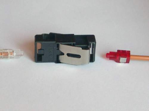

Moin moin. Mein cl 500 Baujahr 2000 hat ein Problem mit dem Command. Es kommt kein Ton raus und zeigt den cd Wechsler nicht an obwohl er drin ist. Ich habe schon einiges versucht. Batterie abklemmen für 30 minuten. Sicherungen am Verstärker und Command überprüft. Cd Wechsler hat hinten Strom, der geht dort. Ich brauche mal eure Hilfe bitte
Da wird wohl der Lichtleiter-Bus irgendwo unterbrochen sein.
Wahrscheinlich, wie meistens, abgesoffen.
CD-Wechsler ausbauen und die Anschlüsse und D2B Busanschlüsse prüfen. Vorsicht beim Ausbau, der Lichtwellenleiter darf nicht geknickt werden.
Moin danke für die schnell Antwort wie kann Mann die D2b Busanschlüsse prüfen?
Das zeigt er an
Und das
Ich habe gerade erst gesehen das Du geantwortet hast, also so geht's weiter.
Auf den Bildern werden lediglich die Komponenten gezeigt (Häkchen), die laut Programmierung am Comand angeschlossen sein sollten.
D2B Bus am CDC ausstrecken und mit A0005453384 (Verbinder, ca. 4€) überbrücken, so das der Ring wieder geschlossen ist. Nun sollte wieder, nach einem Neustart des Comand, Musik vom Radio zu hören sein 😉
