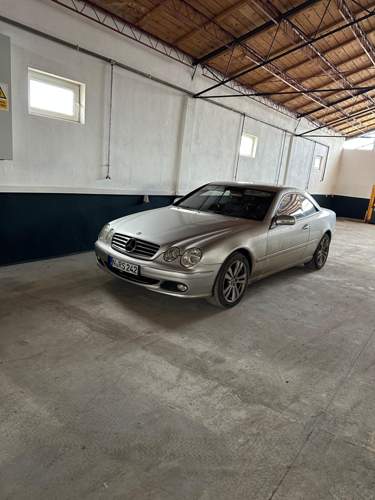

Moin Moin,
nach etlichen Jahren des stillen mitlesen, ist es nun an der Zeit, dass ich auch mal eine Frage stellen muss.
Ich habe mir vergangene Woche einen CL500 der Baureihe C216 gekauft mit knappen 166.000KM Laufleistung und komplette Wartungshistorie bei MB.
Ich hatte zwei Termine bei dem ich das Fahrzeug besichtigt hatte, beim ersten Termin funktioniert an sich alles tadellos, allerdings hatten wir keine Kurzzeitkennzeichen, so dass eine ausführliche Probefahrt nicht möglich war, sondern nur eine kleine Runde auf dem Hof. Nach der kleinen Runde auf den Hof gingen beim Parken plötzlich ein paar Fehlermeldungen an: ABS und ESP z.Zt nicht Verfügbar und die Parktronic ist ausgefallen.
Der Verkäufer war überrascht, meine Vermutung lag irgendwo bei der Batterie und ich fragte den Verkäufer diesbezüglich, er sagt, dass Fahrzeug hat vor knappen 2 Jahren neue Batterien bekommen, aber er stand relativ lange und musste auch beim start überbrückt werden.
Ich nahm das Thema so mit und wir verabredeten uns für einen zweiten Termin mit der längeren Probefahrt.
Bei der zweiten Probefahrt schien die Boardbatterie leer zu sein, da wir mit dem Funkschlüssel nicht ins Auto kamen und mussten das Auto dann mit den Notschlüssel öffnen, er startete sofort.
Da ist mir direkt aufgefallen, dass auch das Softclose nicht mehr ging, was beim letzten Termin noch tadellos lief.
Die Fehlermeldungen vom ABS/ESP und Parktronic waren noch da und das Radio ging nicht, also es waren keine Sender zu finden.
Dann sind wir gefahren und irgendwann während der Fahrt gingen alle Fehler weg, nur das Radio ging nicht.
Wir einigten uns beim Preis und ich kaufte das Auto und nahm es auch direkt mit.
Auf der Rückfahrt ging dann irgendwann auch wieder das Radio.. mittlerweile gehts wieder nicht 😁
Folgende Fehler treten aktuell auf:
Radio funktioniert nicht (er findet keine Sender und sucht auch nicht)
ABS und ESP ab und zu nicht verfügbar (verschwindet immer während der Fahrt)
Parktronic nicht verfügbar (verschwindet immer während der Fahrt)
Servolenkung setzt manchmal beim Start aus (an und ausmachen löst das Problem, passiert aber selten)
Der Linke Außenspiegel klappt nicht ein (das Ging vorher auch)
Softclose funktioniert selten
Ich denke das sollte alles sein was nicht geht.

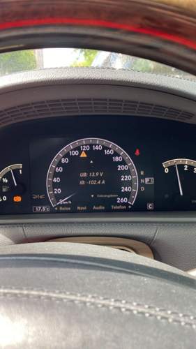

Ich wollte dann die Batteriespannung im Menü prüfen und folgendes kam dabei Raus:
Zündung an: UB 12.1V
Motor an: UB 13.9 (beim Fahren dann etwas höher)
Aber der IB Wert war erstaunlich hoch: -102.4A
Das bedeutet doch, entweder er zieht irgendwo massiv Strom oder das ist ein Standard Wert, weil irgendein Sensor nicht geht?
Ich vermute ein Problem im Strom- bzw. Spannungsmanagement – evtl. Batterie, Lima oder Massepunkte?
Würdet ihr erstmal extern laden / Batterie testen lassen oder direkt zur Werkstatt?
Das Auto ist aktuell abgemeldet und ich dachte ich hol mir hier erstmal Rat bevor ich damit zu Mercedes fahre oder bei einem Bosch Service.
Danke im voraus für eure Hilfe!

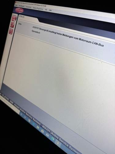

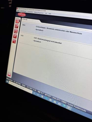

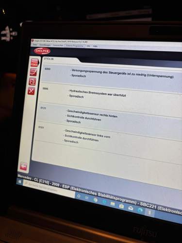

Moin,
ich hab den CL gestern mal ausgelesen, allerdings nicht mit der SD, da der Wagen abgemeldet ist und in der Garage steht. Zum Einsatz kam dann Delphi.
Der CL stand nun etwas länger so ca. 1,5 Wochen und ich dachte mir, ich teste mal direkt den Batterie Zustand. Direkt beim Einsteigen hab ich gemerkt, dass das Tacho schon am schwächeln war und dann zeigte mir das Fahrzeugmenü eine Boardspannung von 11.6V an.
Daraus ergaben sich dann natürlich einige Fehler, im Anhang findet ihr Bilder davon.
Die meisten Fehler sind tatsächlich Unterspannung, ich habe dann zusätzlich noch die ABS-Sensoren ausgewertet und alle lieferten korrekte Werte beim Fahren.

Zwar ist die Battterie erst 2 Jahre alt, die kann aber bei längerer Standzeit tiefentladen und defekt sein.
Ich würde die erst mal ordentlich laden und prüfen, ob die ok ist. Ansonsten sollte eine neue Batterie die meisten Probleme beheben.....

Trotzdem zeigt der Boardcomputer einen IB-Wert von 102.4A an.. irgendwas muss Strom ziehen am Auto.
