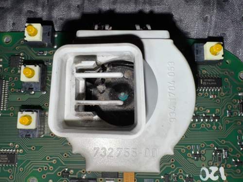

Im video habe ich geseigt das der Scheibedach offen war, danach bin ich eingestiegen, alles mögliche mit dem Knopf gemacht aber der Dach ist weiterhin nicht zu gegangen, bleibt für jetzt einfach mal offen.

P.S. dazu noch zwei Bilder, einmal vom Schiebedach wo er wieder zu war und vom Knopf der schon komplett rausgefallen ist.
Danke

Das Schiebedach kannst du zur Not auch manuell schließen, da musst du hier mal zur Vorgehensweise suchen.
Offenbar hast du ein Kontaktproblem am Schalter der Dachbedieneinheit. Dazu solltest du die mal ausbauen und prüfen.
Die Rückseite öffnen und die Platine rausnehmen, evtl. ist da etwas am Schalter abgebrochen. Dabei dann auch gleich den Temperaturfühler und Rotor prüfen und säubern.

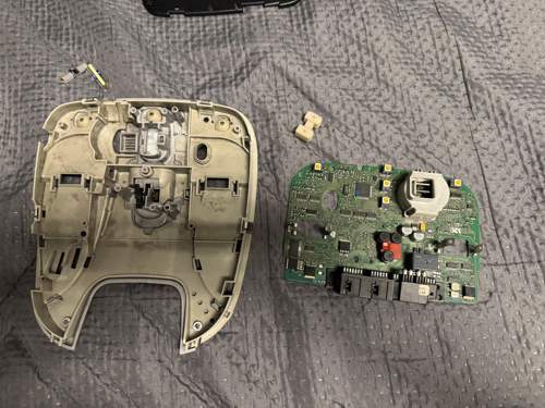

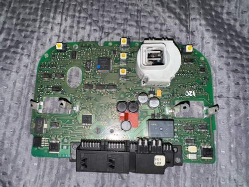

Zu der Dachbedieneinheit ich wollte sie Gestern ausbauen, ging eigentlich relativ Ok, musste einfach bisschen mehr Gewalt nutzen als ich dachte..
Aber dann kamm das nächste Problem, die ganzen Kabel. Ich habe nur ein einziges Video gesehen wo jemand die Dachbedieneinheit ausbaut in einer W220 S Klasse, und es war vor 13 Jahren das Video.
Ansonsten nichts wirklich, und wollte mal Fragen ob sie oder jemand hier weiss, wie man diese 2 linken Klips abmacht?
Die Rechten 3 sind eigentlich leicht verständlich aber 2 linken habe ich garkeine ahnung wie ich sie abbekommen soll. Habe einiges probiert von hoch ziehen, drücken, bewegen (alles natürlich sanft) aber nichts hat funktioniert. Mir fällt auch eigentlich nichts ein wie man die abbekommen könnte, ausser irgendwie hoch ziehen und durch den kleinen Klips am Stecker drüber bekommen.
Und warum will ich überhaupt diese Stekcer abmachen? Weil ich den Teil einfach viel lieber zuhause machen würde, mit Licht, Mehr Platz und es ist einfach besser als im Auto.
Ich hoffe jemand hat eine Antwort für mich weil ansonsten weiss ich eigentlich auch nicht wieter, habe jetzt erstmal Aufgegeben damit sodass ich nichts ausversehen Kaputt machez.

Ist eigentlich selbsterklärend, wenn du dir die Stecker in Ruhe anschaust.
Beim äußeren, schwarzen Stecker musst du den Bügel (Arretierung) nach hinten klappen, ähnlich ist es auch bei dem weißen Stecker.
Dieses schwarze Flachbandkabel kenne ich nicht. Gehört das zu einer exotischen Ausstattung?
VG
Zitat:@Harry144 schrieb am 27. April 2025 um 21:01:11 Uhr:
Ist eigentlich selbsterklärend, wenn du dir die Stecker in Ruhe anschaust. Beim äußeren, schwarzen Stecker musst du den Bügel (Arretierung) nach hinten klappen, ähnlich ist es auch bei dem weißen Stecker. Dieses schwarze Flachbandkabel kenne ich nicht. Gehört das zu einer exotischen Ausstattung?VG
Mit “nach hinten klappen” meinst du nach Links? Von der Perspektive im Bild? Damit meine ich dem Stecker entlang (Rot).
Oder nach HINTEN, hinten dem Stecker (Blau). Kann sein das ich einfach inkompetent bin aber ich habe eigentlich das meiste Probiert.

Beide Henkel nach links klappen, so wie deine roten Pfleile.
In die andere Richtung würde wegen der Kabel gar nicht gehen.
Probiere erst mal den äusseren, schwarzen Stecker. Der ist am besten zugänglich, dann weißt du, wie das geht.

Zitat:@Harry144 schrieb am 28. April 2025 um 14:25:18 Uhr:
Beide Henkel nach links klappen, so wie deine roten Pfleile.In die andere Richtung würde wegen der Kabel gar nicht gehen. Probiere erst mal den äusseren, schwarzen Stecker. Der ist am besten zugänglich, dann weißt du, wie das geht. VG
So ich glaube jetzt letzter Update, ich weiss nicht ob du das wusstest oder ich war zu dumm es zu verstehen, den Klips kann man NICHT nach link kippen (direkt).
Mann muss erst den sehr kleinen Dimpsel der vor dem Klips ist und ihn auch drinne hält, reindrücken und DANN erst den Klips ziehen, wie mann sieht hab ich den ersten abbekomme (den rest auch) aber weil ich das nicht wusste habe ich leider den Ersten Klips kaputt gemacht… aber der 2 ist noch Heile.
Deswegen Endlich habe ich das hinbekommen. :)
