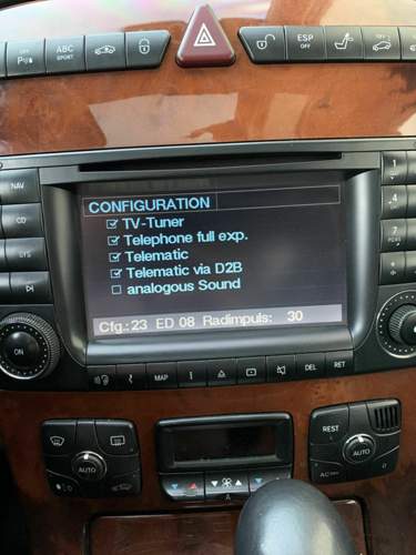

Ich habe bei meinem Benz keinen Ton . Radio funktioniert soweit das es alles anzeigt.
Habe Verstärker ausgebaut und gesehen das der lichtwellenleiter bis hinten Signal gibt.
Nun habe ich ins Geheim Menü geschaut und bin jetzt ratlos . Ich habe keine Ahnung was ich jetzt tuen muss.
Hoffe hier wird mir geholfen . Schonmal vielen Dank .
Fe0ad10e-18a9-4cda-a58e-dc67fbc77ab3
Cefc0a6f-b793-4dec-8e77-cd2b4994fe2e
@smata N1112 ist Lichtwellenbus-Unterbrechung! Wo ist nicht erkennbar. Du kannst Gerät für Gerät mit einem Brückenstecker überbrücken. Wenn Audio bei einer Konfiguration wieder geht hast du das Problem gefunden

Da ich bei der Diagnose nur 4 Komponenten habe:
Soundsystem
CD Wechsler
Telefon1
Sprachbediensystem.
Desweiteren sehe ich den Fehlercode 9305 und 9306 Innenraum -Can Bus Kurzschluss/Unterbrechung Can Leitung.

@smata schick mir mal die VIN. Dann schaue ich ob du überhaupt einen TV Tuner hast. Dein Comand ist das 2.0 APS 16:9 und hat kein separates Audiogateway. Der Tuner, wenn du einen hast kommuniziert über einen separaten sogenannten Robert-Bosch CAN Bus und hat mit dem LWL (D2B) nichts zu tun. Bei dir ist eindeutig irgendwo der D2B unterbrochen.

Hier wird Tv Tuner angezeigt. Ich habe aber keinen.
Geht das zum raus programmieren?
Das kann man wohl wie so oft per Variantencodierung mit SD entfernen.
@smata kann aber auch drin bleiben, weil es nicht stört. Die "Fehlermeldung" kommt nur wegen der Vorrüstung. Das hätten die MB-Heinis aber auch so interpretieren müssen
Na ja - man sieht ja erst mal nicht ob ein TV-Tuner verbaut ist. Erst recht nicht wenn es dafür einen SA Code gibt und das Teil eventuell später ausgebaut wurde. Da es nicht im LWL Ring hängt stört dann eigentlich nur die Fehlermeldung.

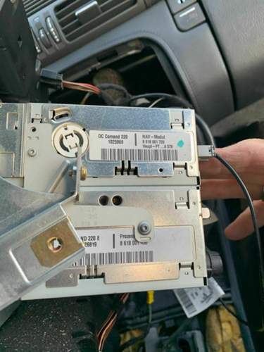

Wie finde ich heraus ob das Comand, das "orginale" ist. Habe im Internet Verschiedene Nummern gefunden. Ich vermute, da meine Mittelkonsole und der Rest schonmal demontiert war ( Anhand der "spuren" erkannt), dass mein Comand eventuel getauscht wurde.
Im Anhang befindet sich ein Bild.
Vielleicht liegt es daran.
Mercedes-radio
@smata schick mir mal deine VIN da kann ich nachschauen, was reingehört
